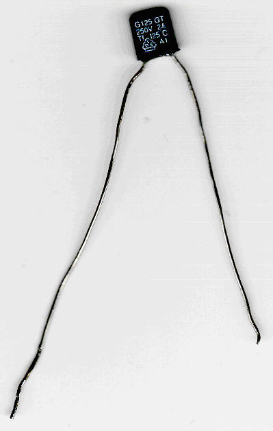

Здравствуйте!
Пожалуйста подскажите что это за деталь на фото, а то понять не могу - диод, транзистор, стабилитрон или что ещё. Маркировка импортная G125 GT, 250V 2A. Первый раз встречаюсь с такой.
Перестал работать DVD Elenberg HT-410 Нет питания. Не звонилась первичная катушка трансформатора. Размотали, а там стоит эта деталька - в обе стороны не звонится. Подозрение сгорела, но не уверен. Как проверить? И каким аналогом отечественным заменить?
Если у кого есть схема на эту модель DVD выложите если не трудно или ссылку на файл. Или мне на мыло.
Заранее спасибо.
  G125 GT.JPG  20.31 КБ  Скачано: 4251 раз(а)

Алекс+, предохранитель это!250В 2А. подмигивание

megavolt25
Сообщения: 373
Сообщение #3 От 17/05/2009 14:36 цитата
транс тороидальный! а эта пи.....штучка предохранитель двух амперный чисто китайское хауноу смех

Алекс+, это термопредохранитель и перегорел он от перегрева трансформатора.
На нем написана еще и температура - 125*. Схема пока не нужна тебе.

У меня такой же аппарат лежит,первичка в обрыве,я хотел уже транс выписать в интернете,я подозревал что там что то подобное,там на трансе написано еще THERMAL FUSE FITTET D135C,китаезы во все трансы пихают эти предохранители.Меня сбило с толку что там есть снаружи предохранитель,а разматывать поленился,спасибо за совет,сейчас займусь им

это очень частое явление природы в китайчких аппаратах... и желательно - и впрямь менять транс в сборе, ка кто начальник севрис-центра говорил нам открытым текстом: еслитипо, не хотите оплачивать потом стоимось квартиры, и других последствий после пожара по причине перегрева и возгорания аппарата - то не ленитесь менять транс целиком, заказывайте тобишь. и не спешите сами, да и клиент подождёт.

Золотые слова. Но эти термики можно и отдельно купить.

Необходимо сматывать вторичку,считая витки при этом,МЕНЯТЬ термопредохранитель(125 C 2A),затем проверить-наверняка УНЧики погорели!
Не всегда необходимо.Довольно часто достаточно просто раздвинуть витки вторички,да и менять его не стоит, просто перемкнуть и забыть.
Сообщение #18 От 22/01/2010 10:29 цитата
Santei писал:
Нет, надо менять на такой же. Если не хочешь неприятностей.
