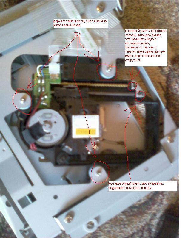

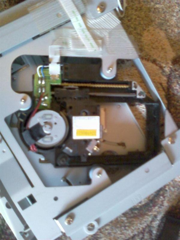

Похоже на то что необходимо менять привод(шасси) целиком, не могу найти информации какой привод(шасси) установлен, голова SF-HD62, но не на стандартном приводе, загрузка Slot-in, может кто знает? Фото вставил

файл 800х600, весит мало, jpeg делаю выбрать файл, пишу коммент и жму вставить, все пропадает после перезагрузки страницы, в сборе так как смена головы ничего не дала, а юстировку случайно сбил, назад установить получилось, ну и CD читает нестабильно, поменял бы полностью, ну а голова еще пригодится

покажи стрелками какие винты раскрутил.
sva745
Сообщения: 11
Сообщение #13 От 19/05/2009 23:07 цитата
дело было вот так как указал на картинке, если нужны еще какие комменты напишу

Сергей Цыба
Сообщение #16 От 24/05/2010 17:09 цитата
Дайте совет.
При замене головки в DVD SF-HD62
делал это первый раз на данной механике равнодушие
выкрутил винты которые обозначил на фото, заменил головку все вроде работает только не читает диски.
что делать подскажите?
