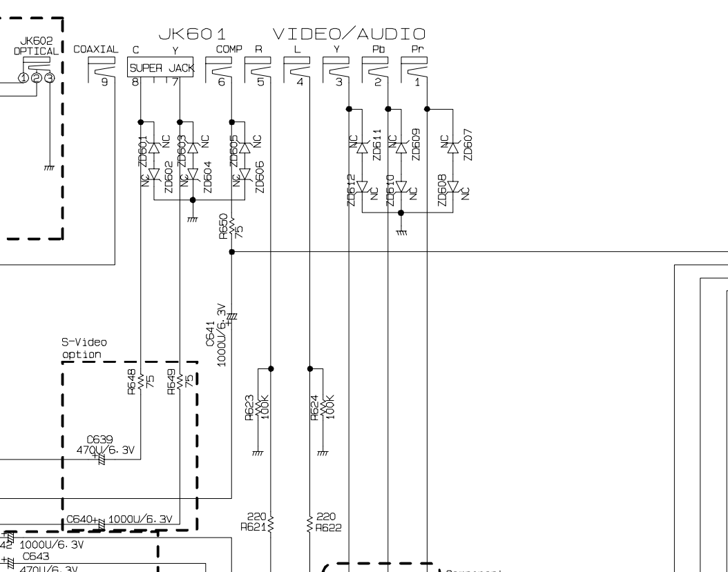

Состав MT1389FE-проц, 26LV160TTC-70G , MC4580 , MM1623 M12L64164A , драйвер-IP9005L, заставка есть , но такое чувство что не хватает яркости, напряжение с БП 3,3в, 5в,12в есть, на проце есть 1.8в и 3,3в , команды с пульта есть и с панели тоже,диск видит определяет, но при опозновании списка на диске файлов изо черно-белое и идет срыв его, проверил все емкости на ЕСР-метре , заменил кварц, читал тему http://monitor.espec.ws/section2/topic153340.html что еще упустил? может есть полный сброс на установки по молчанию?

mileshca, пройдись по цепи video aut может что-то упустил!

vadim3008, пробовал, у меня нет на морде кнопки пауза, только воспроизведение , выброс диска и выключение, пауза нет кнопки, пробовал как с вкл аппаратом так и выключенным, счас смотрю схему http://archive.espec.ws/files/LG%20%20DK577XB,DK578XB,DK589XB.pdf

R650 в обыве (75 0м)
  2015-11-23_123057.png  75.66 КБ  Скачано: 331 раз(а)

н я просто по схеме прошел осликом и вычислил сопрот, сброс делать не пробовал, сопрот был в обрыве, подозреваю выход его из строя был по вине убитого шнурка на телик (тюльпаны)
