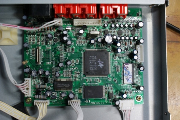

На MT1389DE; A5888. Принесли после умельцев, отсутствуют голова и шлейф. Кто подскажет что там должно быть. На плате
есть распайка (по цеколёвке похоже под SF-HD60) под второй разьём шлейфа без обвязки.

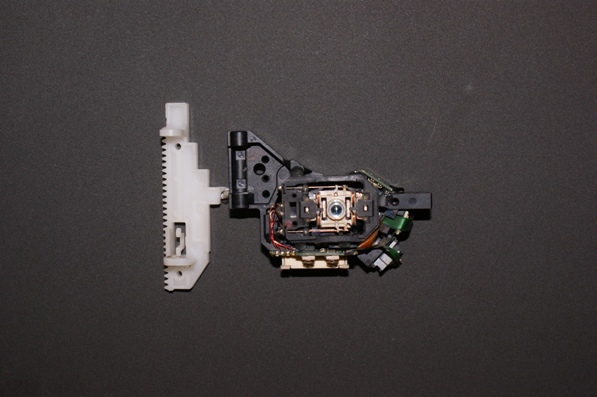

По моей базе в SOKOL S3521 , S4212-K , S5184 стоит HOP-1200W ,полное название механники Shinwa Industries LTD. SHD-2503

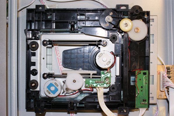

На плате нарисовано HOP-1200W, и со шлейфом вроде стыкуется, но по крепёжке с механикой не стыкуется. Или ребята вообще "компот" принесли.

Бурляй , 313 голову не пробовал подкидывать ? Должна подойти подмигивание

По арифметике со шлейфом стыкуется HOP-1200W, буду мудрить с механикой, видать ребята неродной шпиндель подсунули. Всем спасибо за внимание.

Сообщение #7 От 30/01/2011 22:30 цитата
Бурляй, Родная SPU3153 и с механикой мудрить не придеться.
Но можно поставить и HOP-1200W заменив пластмассовую планку

Цеколёвка разьёма на плате под HOP-1200W,проще пластмасску заменить.
