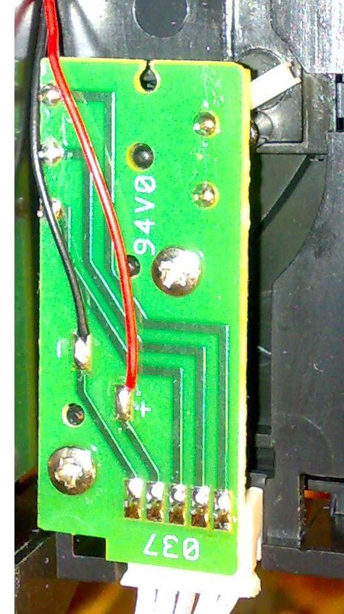

EXCORS e-dv 4210 (очень китайский, головка- 313, процессор - санплюс 8281), c дефектом - типичным для многих двд - не читает с двд и сд дисков - ничего, с usb-флэшки читаются любые аудио-видеофайлы иправно. оказался неисправным двигатель (шпиндельный), не крутился вообще, провернул я его повышеным напряжением (12 вольт подал) - он завращался свободно при загрузке, но считывания так и не происходило - диск набирал бешеные обороты, линза дёргалась "вверх-вниз", после аппарат выдавал сообщение "ошибка диска". дальнейшие мои действия - грею феном (температуру фена ставил 300 градусов) радиатор на процессоре, и проворачиваю пинцетом, аккратно, чтоб не повредить проц (ух и помучался я его снимать, он на термоклей был посажен=), тем не менее - снял, пропаял тем же феном весь проц, с жидким флюсом (некоторые ноги на нём аж тёмно-серого цвета были до пропайки), после этого двд стали читаться, постольку-посколку, а вот сд-носители - никак. Далее - всё проще: пропаиваю ВСЕ смд-конпоненты - рам-память, флэш-память, драйверок тоже, и звуковой ацп. А так же - и отдельные резисторы и кондесаторы смд - одним словом ВСЮ ПЛАТУ, причем на температуре фена - 450 градусов.. теперь аппарат нормально зачитал практически все носители.
А двигатель шпинделя я конечно же новый поставил.
Вот такой вот "букет" попался в этом китайце.

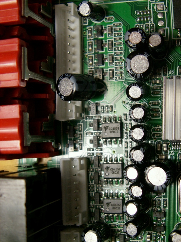

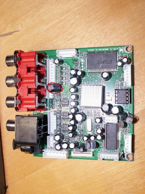

Samsung DVD-P181 XER
Состав: ICE3B0365J, ABC MC23010, AM5766, EM636165TS-6G, MT1389FE.
Товарищ пожаловался на тихий звук при воспроизведении дисков, видео идет нормально. При этом в комнате запахло горелой проводкой. Он думал, что пахнут розетки 220в и даже заменил проводку. Однако, при вскрытии ДВД обнаружилось вот что под разъемами аудио-видео:
