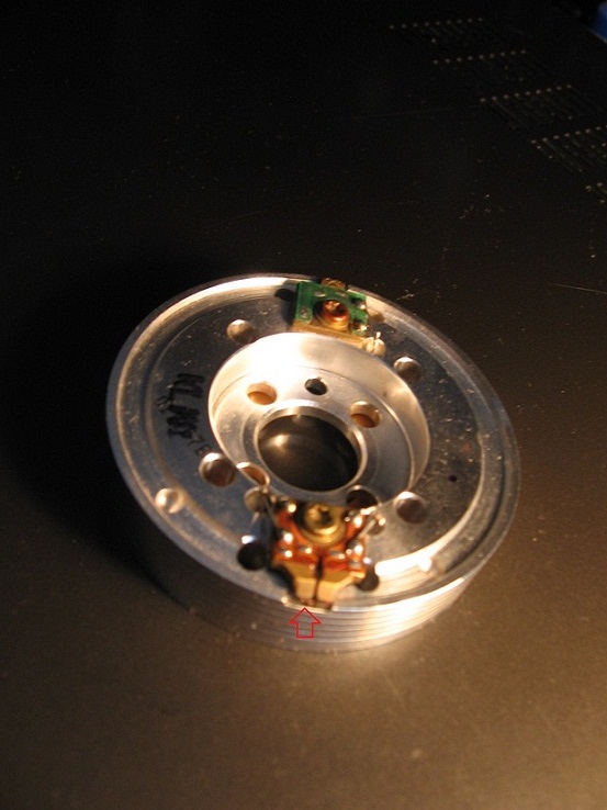

Видеомагнитофон Panasonic NV-G12 в режиме PLAY шум на изображении, в режиме PAUSE все нормально картинка чистая. Последний раз пользовался ВМ примерно пол года назад, работал отлично. Может кто знает где копать?

Спасибо всем за ответы но думаю, что дело в чём то другом. БВГ чистил, ЛПМ тоже, двигатель проверил, прижим в ЛПМ равномерный. Интересен тот факт, что в режиме PAUSE картинка идеальная и если в этом режиме прокручивать ВВ то картинка без шумов, но стоит перейти в режим PLAY и на картинки шумы. Может еще какие мысли есть?

у него 3head пауэа отделъно . может кристал сломан. лаики посматри на микросхеме которий бвг крутит. кондесатори висихаиут в предусилителе возле бвг.

И ты думаешь если бы кристал был сломан он вот так бы показывал ( посмотри на вторую фотку ) ???

Если аппарат действительно 3-хголовочный (в чем я сильно сомневаюсь) - то такой дефект вполне мог бы быть - стоп-кадр обеспечивал именно 3-й кристалл.

G-7 двух G-12 трех головочний. я работаю ещё своронежского вм 12. спросите старим мастерам в воронеже.

JEMALVIDEO, ну тогда всё становится ясно - проверять надо целостность кристаллов БВГ на обрыв!

на той стороне где кристал раузи сдвоенни кристалъ .там сверху Болше шурупов етим иПоимиош Перереж дорожки и рересоедени в етом случи Пауза будет работат вместо изображении . если кристалъ виноват то после перестоновки изображение будет . паузи не будет

Вот фото виновника, БВГ VEH0270

Спасибо всем за помощь, после замены БВГ все заработало, действительно был сломан кристалл который отвечает за воспроизведение, а кристалл паузы был цел. улыбка
