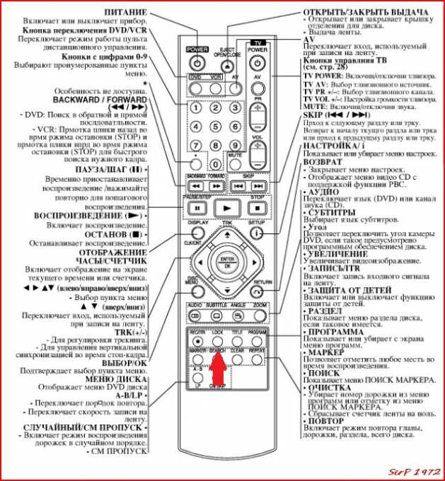

Разобрался, у него проблема с микросхемой PT6955 была... что на дисплей выводит информацию, под ней, когда в микроскоп разглядел, от куда то взялась какая то черная маслянистая дрянь, запекшаяся или затвердевшая.... еле я ее после того как выпаял PT6955 отчистил и с платы и с микрухи ... эта гадость видно еще и активна сожрала под микросхемой дорожки когда перепаял микруху и восстановил дорожки сразу стало все понятно что с аппаратом, на дисплее появился красный ключик и сразу все циферки засветились, а то что я думал на цифру пять оказалась просто буквой "S" надпись при нажатии кнопочек выскакивает "SAFE" ....у него просто напросто включена защита от детей .. теперь ее надо как то снять...пульта то нет.... может кто что подскажет... всем спасибо ... кто откликнулся... тема пока не закрыта...

попробуй снять "сейф" держанием кнопки "стоп", на двд-шной секции, при режиме "ноу диск", ебстественно, чтоб аппатар при этом стоял в режиме двд, а не вхс. ....
зы: могу ошибаться: давно с комбайнами делов не имел ....

Сообщение #6 От 29/07/2011 16:41 цитата
411i6470r писал:
Все равно потом бутет нужен пульт-что с чистой сериалкой,что со стоп-(ресет) нужно будет выбирать языки и тд.Проще найти пульт и нажать замочек( C.Lock )!!!
  Serp_629x680.jpg  73.01 КБ  Скачано: 1327 раз(а)
