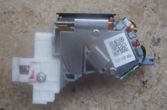

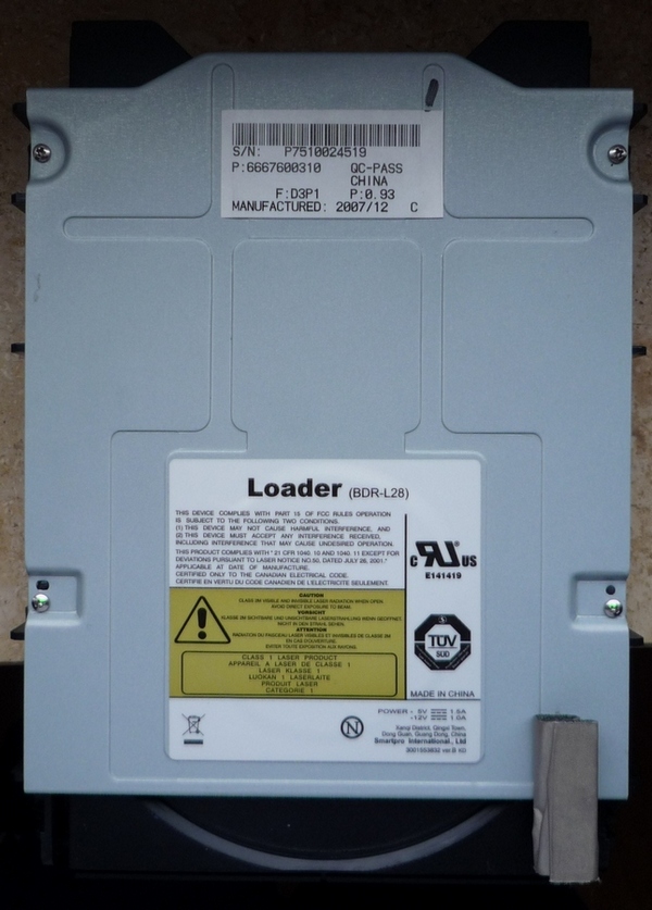

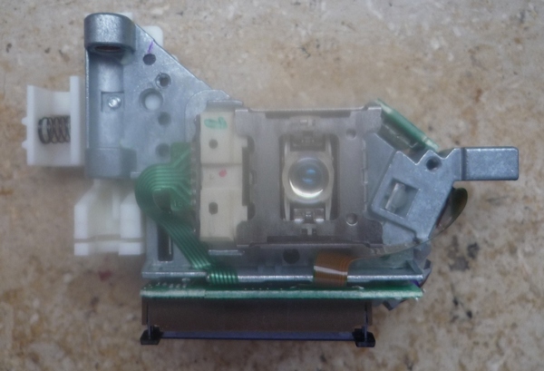

Вопрос такой имеем ДВД рекордер с ХДД модель Targa 5700 отработал года 4 и привод начал капризничать .Чистка головки результата не даёт.Решил поменять привод но столкнулся с проблемой наличия или замены.Тогда встал вопрос замены блока головки лазера но не нашёл никаких опозновательных знаков и не знаю чем заменить.Может ктото может определить тип головки по приложеным фотографии

arturion2004, Определять и искать голову на рекордер просто бесполезно тк там они выставляются с помощью специального оборудования и программ !!! Если в рекордере привод IDE разъема то подкидывайте методом подбора комповый "резак".Лучше всего в свое время подходили привода фирмы LG ...

Спасибо за быстрое реагирование. Я пробывал подключать с компьютера рекордер BENQ ,рекордер запустился некоторые диски воспроизводил а вот записать не получилось он делал вид что пишет но в конце сделал сброс.Потом купил от yakumo рекордера привод DRL-200 он внешне выглядит также но рекордер моментально выключался и на нём нет джампера переключить на мастер или слэйв хотя я его вскрыл и внешне головка очень похожа.Попробывал переставить головку но защита рекордера моментально его после этого выключала пришлось старую поставить назад вот и встал вопрос на взаимозаменяемость но за лыжи спасибо буду пробывать
