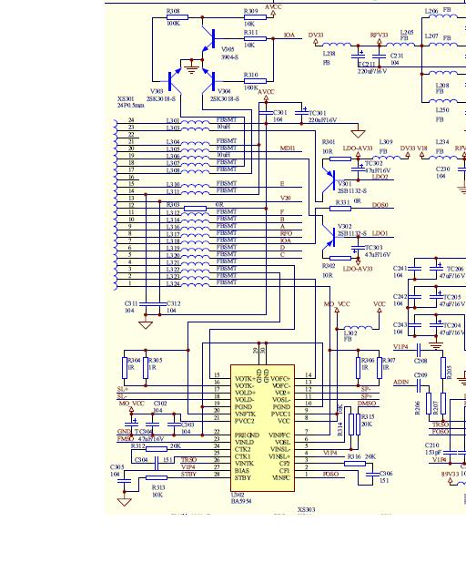

Проц.МТ1389FE
Драйвер А5954
Лазер SF-HD62
БП на VIPer22A
Проблема в следующем:при включении DVD заставка на телике появляется лоток вызжает и заезжает, диск делает пару оборотов и на этом всё как говорится приплыли, голова не позиционирует не фокусирует и лазер не светится вобщем совсем мёртвый, напряжения на БП в норме + - 9V,+5V.+3,3V. НА процессоре тоже питание в норме 3,3V и 1,8V нигде ничего не просаживает На драйвер +5V приходит, драйвер менял (ничего не изменилось) механику полностью рабочую подкидывал в сборе со шлейфом, На 17 и 18 ногах драйвера SL+ и SL- соответственно, в момент когда диск пытается раскрутиться появляется 15 миливольт (маловато как то). Пытался считать прошивку но почему то этот демон отказывается коннектится с компом (пробовал шнурки на транзисторах и на максе самодельные правдо но рабочие 100%).
Помогите пожалуйста советом а то у меня уже мысли закончились окончательно. Чего ему ещё не хватает?

ну так программатором пару раз было такое из-за прошивки именно на ббк
пробуй кабель от сименса с коробочкой-как вариант

какой прогой пытаетесь шить?
микру лучше взять max3232 она трёх вольтовая-как выходы у проца двд

IGORTL, что-бы законнектилось, надо включать девайс с закороченной 7ой ногой флеши на массу.

Во время раскрутки диска появляется 3,3v на R331(седьмая нога шлейфа сигнал IOA) а на 19 и 23 (т.е. на коллекторах V301 v302 около трёх миливольт и не меняется но на базах этих же транзисторов висит 3,3V постоянно) подозреваю что процу пришёл кирдык.
И ещё один глюк у него такой, если этот BBK выключить кнопкой pover то включить обратно его уже можно будет только через выдёргивание вилки из розетки
