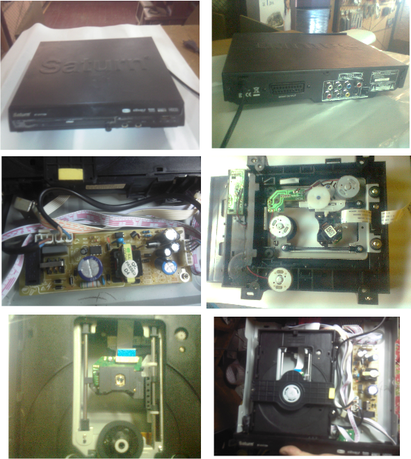

Сообщение #8 От 11/08/2012 18:14 цитата
1. Процессор действительно 128 pin ;
2. На головке написано такое DLG0103
FS71104 ;
3. Микруха , которую я не опознал, и есть драйвер SA5888 (не обратил внимание), а YC0HX4N, наверно, просто ее серийник.
4. Еще есть аудиоусилитель SD7402.
5. Фото DVD ниже.
 Размер файла:  740.01 КБ
 Просмотрено:  522 раз(а)

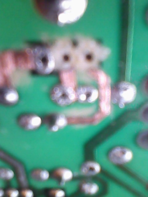

Сообщение #11 От 15/08/2012 09:52 цитата
Питание памяти и проца 2,3V ? должно быть 3,3V, это что транзюки 8550 не рабочие? Схему от аналога SUPRA DVS-102X так и не нашел недовольство, огорчение
roges
Сообщения: 1199
Сообщение #12 От 15/08/2012 10:30 цитата
Dinik писал:
Dinik, вот, интересующий тебя, кусок схемы. Смотри где "косяк"!
  AM5888+SS8550D.rar  37.61 КБ  Скачано: 564 раз(а)
Dinik
Сообщения: 100
Dinik
Сообщение #13 От 15/08/2012 13:13 цитата
Посмотрел, на драйвере pin2 - 3,3V
pin25 - 2,7V
pin27 - 0,7V (в datasheet'е тут должно быть больше 1,0V)
pin8 (Vcc) - 4,89V
а вот Vсс на диоде D1 (по вышеприведенной схеме) - 4,0 V. (это норма?)
Q2 сильно греется, Q1 - не греется.
А что вообще должно быть в точках V18 и PV33 вопрос
ДОБАВЛЕНО 15/08/2012 14:18
Только что обнаружил обрыв между эмиттерами транзюков, наверно этот R1 сгорел, но его нигде нет!
Прозвонил, в моей схеме есть еще один диод (вместо R1), он то и питает Q2. Кстати, на коллекторе Q2 - 4,0V (после диода), на коллекторе Q1 - 3,22V (после диода). вопрос
roges
Сообщения: 1199
Сообщение #14 От 15/08/2012 13:41 цитата
Dinik писал:
V18 - 1,8В.....PV33 - 3,3В
Dinik писал:
Оба эмиттера должны питаться от диода?
Плата у тебя перед глазами. подмигивание Смотри! Возможно, что в твоём варианте, VCC подаётся на транзисторы через свой диод?
ДОБАВЛЕНО 15/08/2012 14:48
Dinik писал:
Dinik, я бы на твоём месте, тупо поменял транзисторы и обвязку. Эти стабилизаторы работают в тяжёлых температурных режимах, поэтому часто являются причиной отказа.
