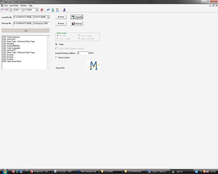

Добрый день всем!
Вот на досуге решил опять заняться домашним кинотеатром, валяется уже два года, так вот , спаял шнур на МАХ232 подключил, сделал backup потом решил прошить и вот что пишет программа, что я не так делаю или проблема в чем то другом, шнур вроде теперь рабочий, вот лог программы:
LOG: Start to backup
LOG: Init Rs232 ...
LOG: Flash Type - Unknown Flash Type
LOG: Reading ...
LOG: Finished!(B83A)
LOG: Start to upgrade
LOG: Init Rs232 ...
LOG: Erasing ...
LOG: Erasing ...
LOG: Erasing ...
ERR: fail to erase flash!
может в программе что то надо настраивать? вот ещё фото окно программы.
заранее спасибо.
