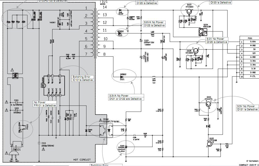

Доброе время суток,
Аппарат PHILIPS DVP 3040
Состав :
Блок питания 40-VP5120-PWD1X
Основная плата 40-VP5140-MAE2G
Процессор ZORAN ZR36966ELCG
Драйвер AOTOM A5954
Питания включенного аппарата 5В, 3.3В, -24В в норме -12В и 12В завышены на 1В
Питания в Standby режиме 5В, 3.3В, -24В в норме -12В = 17В а 12В = 15В
В режиме Standby в блоке слышен свист, но после включения он пропадает.
Аппарат не раскручивает диски. Он даже не питается это сделать. Лазер перемещается и пробует что-то прочитать. Если минус шпинделя замкнуть на корпус диск начинает раскручиваться и начинается воспроизведение. Если в момент воспроизведения нажать выброс диска то он это делает не дожидаясь остановки диска но это, скорее всего, последствия моих действий с питанием шпинделя.
Подскажите если можете по мною описанному, проблема в драйвере?
Заранее спасибо всем кто поможет.

а что мешает произвести замеры на драйвере?все напруги в бп померили,а про то,что сделали с основной проблемой ни слова,хотя бы посмотреть цепь от драйвера до шпинделя на наличие низкоомных сопротивлений

Замеры на A5954:
Vcc 5V
STBY 3.3V
PVcc1 5V
PVcc2 5V
есть сопротивление, соединяет выводы DO3- и DO3+ в плате он измеряется как 18 КОм
Arturs
Сообщения: 61
Сообщение #4 От 03/04/2014 22:48 цитата
Поставил сопротивление в 10ом и аппарат заработал.
letchik71 - огромное Вам спасибо за содействие и направление в нужную сторону..
