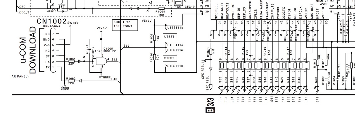

Но воспользоваться не могу - не указано куда коннектить
Может кто подскажет куда подключить
Можно по схеме http://archive.espec.ws/files/pioneer_xv-dv180_dv180_dv282ap_dv585k_dv590k_[ET].pdf
Заранее спасибо

Может я что не так делаю MTKTool? или не туда цепляю?
Я цеплял к uCOM Download или это не то?

Проблему решил. Как обещал отписываюсь:
1 Нам нужен RS232, с выходом 3.3В RX TX GND
2.Качаем MTKTool 1.29
3.Открываем верхнюю крышку XV-DC590K
4. Откручиваем на задней панели 2 винта крепления блока FM/AM tuner и отключаем его от платы, убираем в сторону
5. Откручиваем саморезы крепления DVDM ASSY платы
6. Отключаем от нее шлейф на DVD
7. Переворачиваем ее
8. Находим место под пайку разъема CN204
9. Подпаиваем провода и подключаем к RS232
10. Кладем плату аккуратно, чтоб не коротнуть
11. Подключаем RS232 к ПК
12. Запускаем MTKTool
13. Выбираем порт который у Вас RS232
14. Подключаем плеер к сети 220В
15. Включаем его кнопкой и ждем пока не появится надпись REGION
16. В MTKTool нажимаем на CD Disk
17. Вводим в поле ADDR значение FB00
18. Выбираем 8032XDATA
19. В поле DATA вводим 9С
20. Жмем Write
Радуемся жизни.
