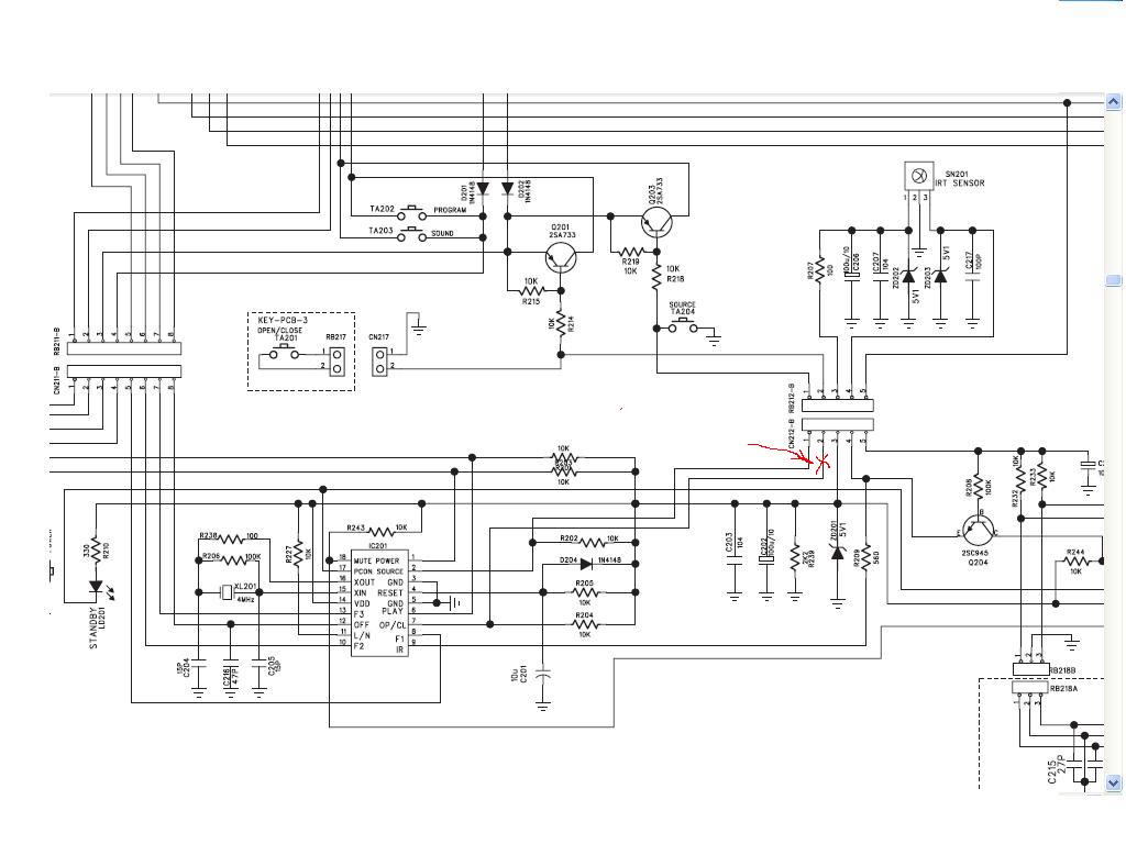

Принесли домашний кинотеатр Philips LX3700D со словами не выезжает лоток. После проверки выяснилось, что не только не выезжает лоток но и не реагирует ни но одну кнопку(кроме кнопки включения), а на табло висит надпись "OPEN" . С пульта управление есть и табло показывает соответствующие команды. После вскрытия увидел немного коррозии на панели управления, почистил не помогло, та же надпись "OPEN" и не реагирует ни но одну кнопку. Далее прозвонил все кнопки, залипших нет. Все напруги приходят нормальные. Решил заменить PT6311 результат , также висяк "OPEN" и не работают кнопки. в панели стоит еще одна микросхема EM78P156ELP, и она тоже связана с управлением. Зашел в тупик или эта микросхема или прошивка. Кто нибудь сталкивался с таким дефектом? прошу помощи!

В общем решил я проблему с надписью "OPEN" на дисплее и неработающими кнопками! После того как я выдернул разъём CN212-B
функционирование кнопок восстановилось, но естественно перестал управляться от пульта. Включив свой извилины, долго не думая я разорвал цепь(показал на рисунке) и соединив разъём обратно, аппарат заработал полноценно, так же и с пульта! Думаю микросхема ic201 (EM78P156ELP) постоянно подавал команду OPEN и не работали кнопки. После 2-ух дневного прогона и тестирования аппарата, отдан клиенту.
