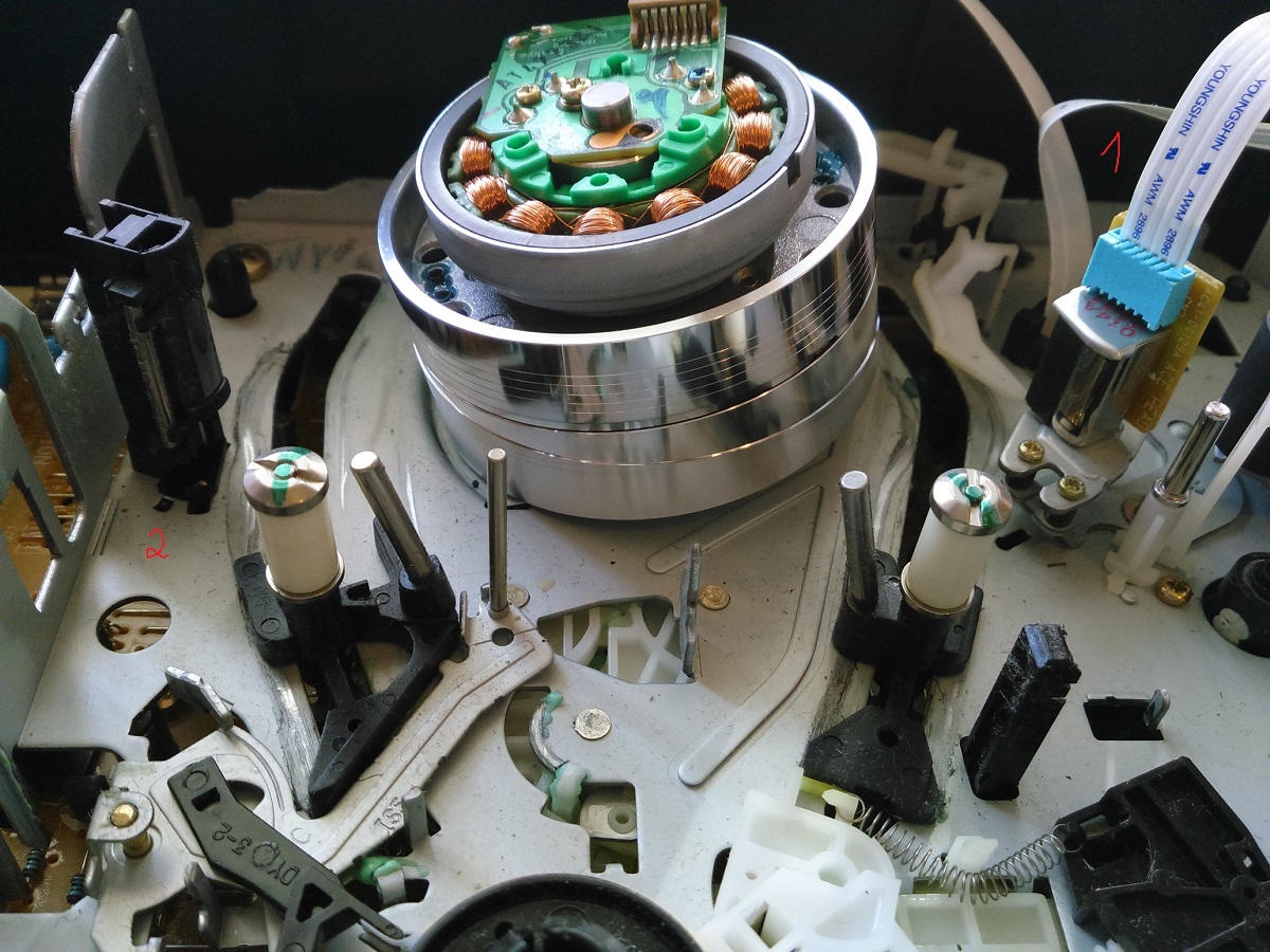

Доброго времени суток. Оцифровываю старые видеозаписи. Видеомагнитофон SONY SLV - SE 640 во время воспроизведения кассеты перестал переключать звуковые дорожки (Моно, Левый канал, Правый канал, Стерео). Видео изображение хорошее, четкое. А звук теперь стал плохой, т.к. записывали со стерео на шести-головочном видеомагнитофоне.
Сначала думала, что кнопка пульта ДУ не работает. Проверила кнопка 100% рабочая. Видеомагнитофон выключала из розетки на некоторое время - проблема не исчезла.
Прочитала, что видеоголовку можно протереть изопропанолом. Но трогать её не хочется - боюсь сломать. Видео показывает хорошо. Проблема со звуком. Может сначала протереть аудиоголовку, если она расположена отдельно от видеоголовки. Можно ли протирать аудиоголовку изопропанолом?
Сделала фото головок видеомагнитофона. Большой барабан содержит четыре видеоголовки. Подозреваю, что аудио - головка справа (цифра 1). А что тогда слева под цифрой 2? И где стирающая головка?

1 звук
2 стирающая головка

Насколько я помню, стерео-звук пишется ВИДЕО-головкой.

юлия11, всё правильно, БВГ можно протереть изопропиловым спиртом на бумаге, можно и ацетоном на бумаге.
Но причём тут стирающая головка?, которой нет на БВГ?
А вообще, возможна проблема с качеством\отсутствием записи HI-FI звука на видеокассете, и ещё, попробуй трекинг подстроить под твоё видео. (с)я видеоинженер улыбка

если у вас картинка хорошая то можно и БВГ и не трогать. Протрите лучше направляющие стойки. На фотке видно что они в пыли.

У меня есть как и старые и новые ленты. На всех такая беда. Гугл сказал, что можно попробовать по осциллографу и тест кассете отстроить направляющие ленты.
zamanov001
Сообщения: 5
Сообщение #16 От 19/01/2016 18:47 цитата
Отстроил направляющие. Звук вернулся.
