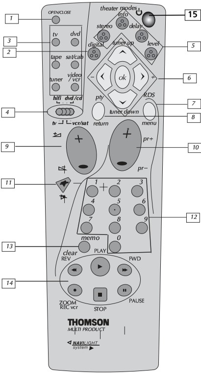

Здравствуйте.
Каким пультом можно заменить родной пульт для Д.К. -ресивера Thomson DPL950VD.
Имеется пульт Rct4157s (рекомендуемый в интернете), но на нём нет кнопки digital (кнопка 2), которая подключает оптический вход. При нажатии на аналогичную кнопку (корпуса одинаковы) пачки импульсы идут, но похоже не те. Ну и в меню не входит.
Пробовал программируемый пульт URC22B, но он только включал и выключал. Сейчас продают много программируемых пультов, но как узнать что именно он сможет управлять вашим аппаратом.
На сайтах пишут что в базе 600, 800, 1000 моделей. А какие конкретно?
Как подобрать пульт или обмануть аппарат?

У меня открылся Rct4157 по ссылке. Такой у меня и есть. Красная кнопка не подписана как на оригинале. Весь левый блок видно что для телика, а у оригинала выбор устройств. То есть он как бы для tv + основные функции для DVD. А функцию выбора входа по оптике или аналогу похоже туда не вшивают. Ещё б узнать название оригинального. Может владельцы отпишут.

К делу. Импульсы проверял осциллографом. Может и узел не работает в кинотеатре. Но как это понять?
По схеме сигнал с фотоприёмника идет прямо на ziva5. А что у ней там в голове не знаю. Хотел принудительно включить коммутатор CS8415A (U27)но не получилось.

По большому счёту не пульт нужен, а переключить вход c режима аналог на цифру любым другим способом. Может есть опыт у кого в этом деле. Можно ли как то записать импульсы с одного пульта (как в моём случае буквально одну кнопку) и потом как то их воспроизвести? Бывают какие нибудь прилады самодельные? Самоделкины ау.

Согласен, если на прокат взять у кого нибудь РОДНОЙ, то можно посмотреть на осциллографе. М/с не важна. Как то записать с помощью фотодиода сигнал выходящий со светодиодов пульта на комп или ещё что. А потом уже воспроизвести записанный сигнал своим светодиодом. Принцип диктофона.

Пошёл другим путём. Собрал схему для копирования кодов которой можно с РС управлять аппаратом. http://www.getchip.net/posts/077-zapis-signalov-ir-pulta-na-zvukovuyu-kartu/
Опробывал, работает. В общем нужны коды с этого пульта считанные прогой DvzRcEditor
