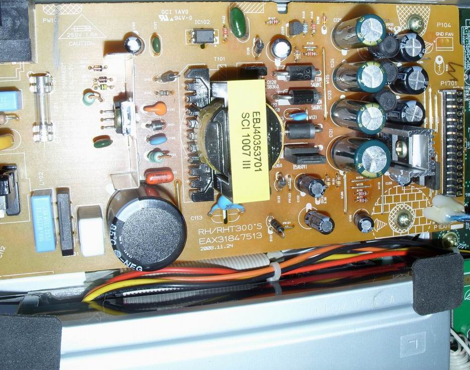

Здравствуйте уважаемые специалисты. Через полгода после замены (ремонта) DVD-привода, при эксплуатации рекордера LG HDRK 888 возникли проблемы, которые заключаются в его нестабильной работе, а также сильном нагреве.

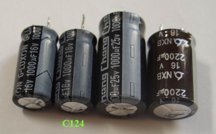

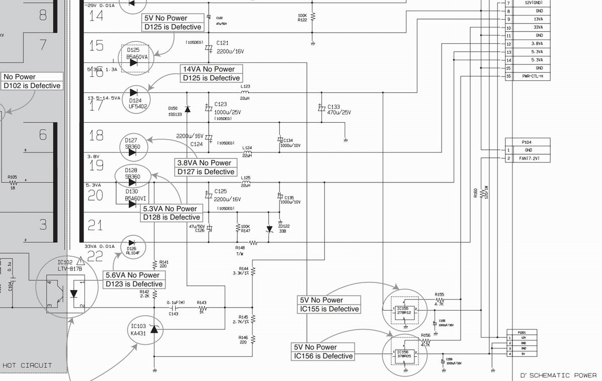

После вскрытия рекордера, был обнаружен вспухший электролитический конденсатор С124 блока питания (см. фиг.1.). Конденсатор С124 осуществляет сглаживание напряжения по линии 3.8В, что показано на фиг.4. Известно, что конденсаторы на выходе обратноходовых источников работают в тяжелом режиме, так как во время эксплуатации через них протекают значительные токи пульсаций, которые вызывают у них нагрев, что снижает срок их службы. Однако вспухшим был только С124. Его емкость упала в 5 раз. Измерить ESR нет возможности.

Были заменены следующие электролитические конденсаторы (по выходу обратноходового источника):
C121 – 2200uf/16v – заменен на 2200uf/25v Jamicon WL 105
C123 – 1000uf/25v – заменен на 1500uf/25v Jamicon WL 105
C124 – 1000uf/16v – заменен на 1500uf/25v Jamicon WL 105
C125 – 1000uf/16v – заменен на 1500uf/25v Jamicon WL 105
На фиг.2. показан источник с замененными электролитическими конденсаторами.

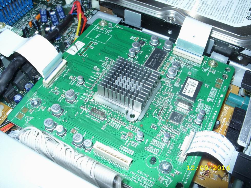

На процессор был установлен алюминиевый радиатор (фиг.3.). В качестве термопасты используется КПТ-8. Поскольку термоклей отсутствовал, то было принято решение закрепить радиатор при помощи термоклеевого пистолета.
После проведения вышеуказанных процедур – проблем при эксплуатации замечено не было!

2. При формировании напряжений +5В и +12В для работы HDD и DVD-RW используются линейные преобразователи напряжения, IC156 и IC155 на вход которых, подаются напряжения с С121 и С123. Можно ли в какой-то мере утверждать, что из-за возросшей нагрузки по линиям +5В и +12В, могло возрасти напряжения на C124, что могло привести к его выходу из строя? Напряжение на С124 – 3.9В.

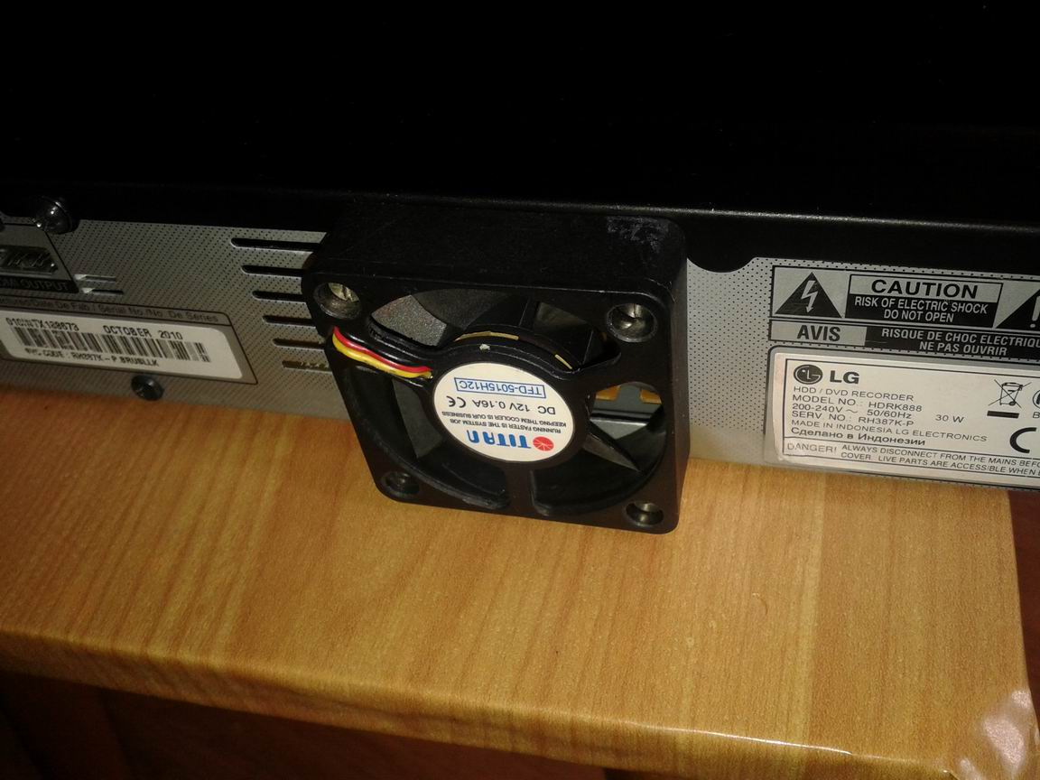

Кроме указанного выше, было сделано следующее:
1. Была произведена попытка замены текущего привода LG GSA-4167B (1,5А по 5В, 2,0А по 12В), на привод LG GSA-H55N, у которого потребление по 5В - 1,6А, а по 12В - 1,6А, что существенно ниже, чем у LG GSA-4167B. Однако с приводом LG GSA-H55N рекордер не запустился!
2. Где можно узнать какие приводы подходят и какие нет? Дело в прошивке?
Решение.

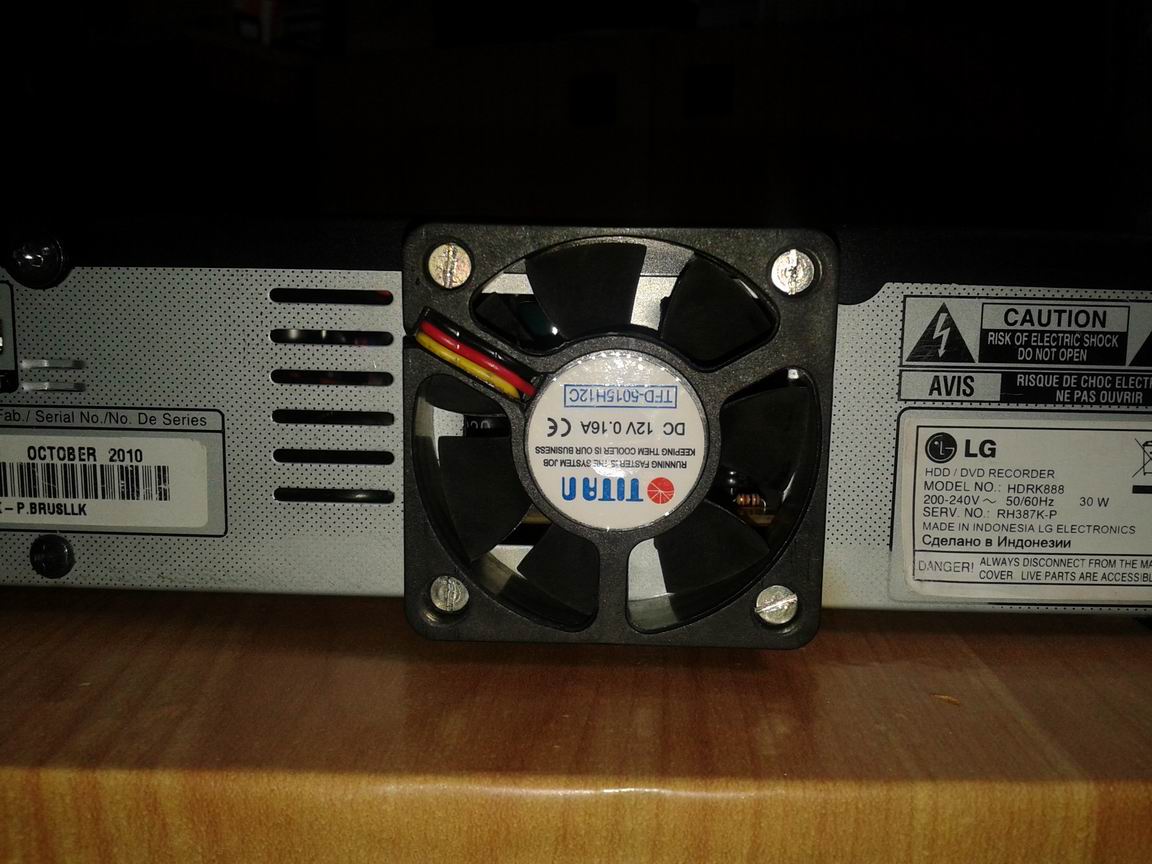

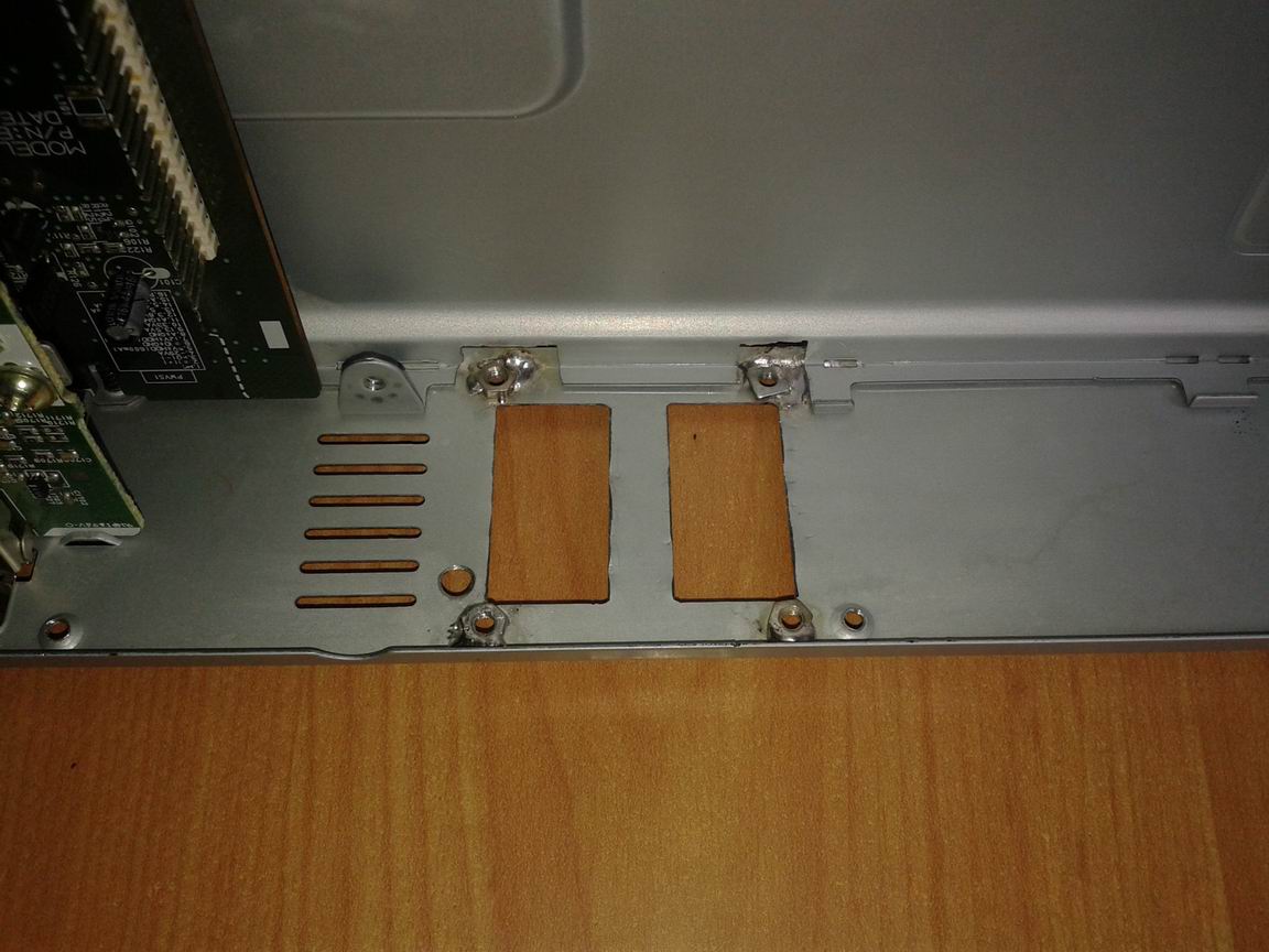

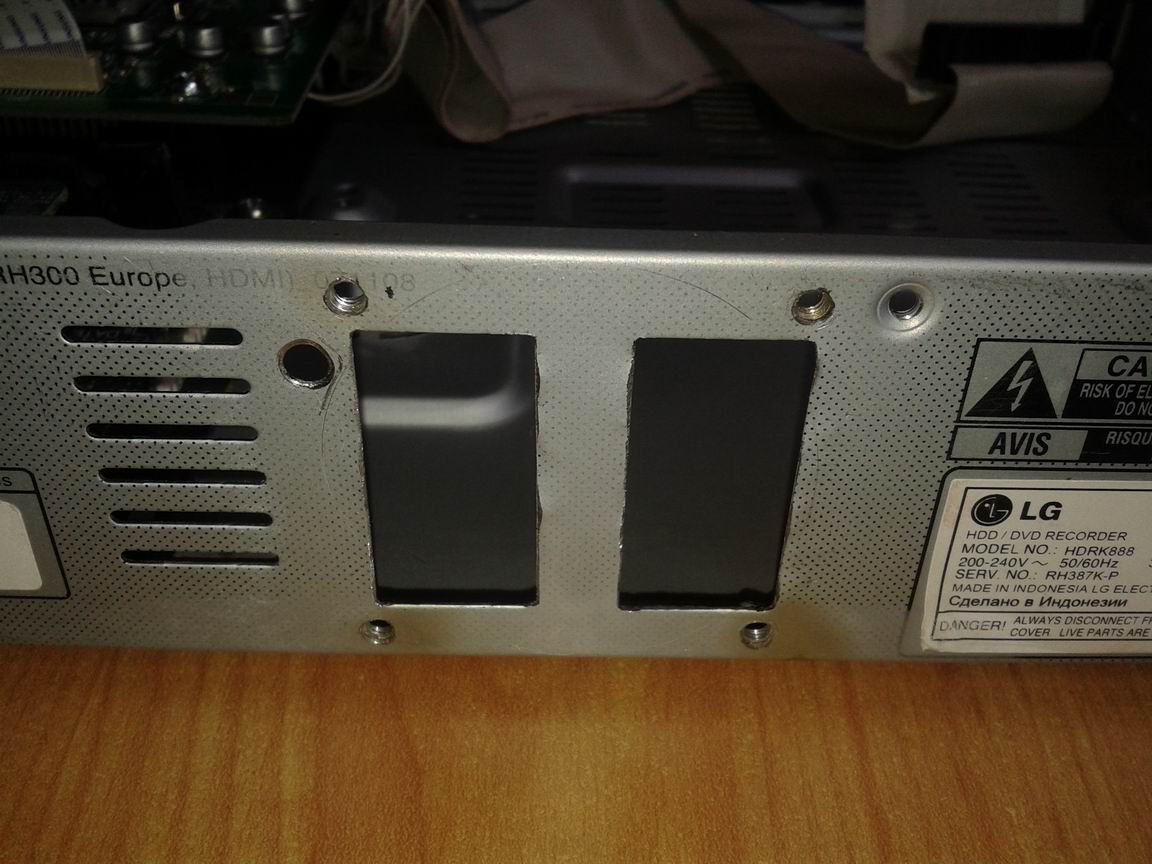

1. Проблема сильного нагрева рекордера в процессе эксплуатации решена путем установки компьютерного вентилятора 40х40мм.
2. Вентилятор подключен к линии +5В, поскольку вентилятор при большом напряжении ужасно шумит, а текущая частота вращения достаточна для хорошего охлаждения.
3. Вентилятор крепится на четыре винта, с внутренней стороны корпуса припаяны четыре гаечки (см. фото). Также были удалены фрагменты штатной вентиляционной решетки на корпусе.
4. Температура рекордера при аналогичных условиях в длительном режиме с вентилятором составляет 31°C, а без вентилятора 52°C. (термопара mastech m266c)
