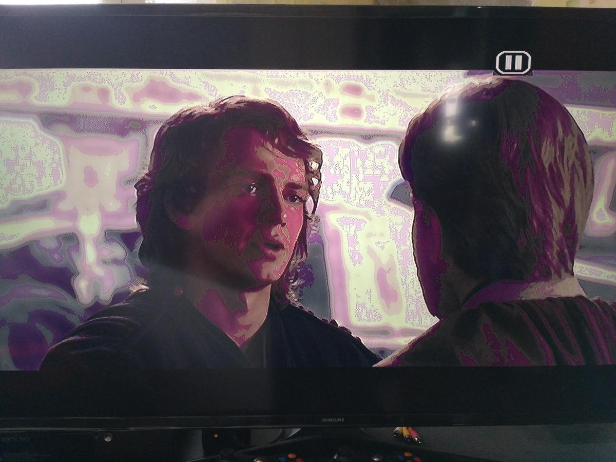

DVD Cambridge Audio DVD79 артефакты изображения с DVI выхода
cherevkoaa
Сообщение #1 От 04/09/2017 16:00 цитата
пробовал кабель HDMI-HDMI, переходник DVI-HDMI на телевизор, DVI-DVI на монитор, разные режимы DVI-выхода (480, 540, 720p, 1080i). На AV выходе качество нормальное

Сообщение #2 От 04/09/2017 22:57 цитата
cherevkoaa, U205, U201
cherevkoaa
Сообщение #3 От 06/09/2017 21:53 цитата
это, как бы, не подвергается сомнению, что они в этом участвуют, предлагаешь их поменять?
Alex N.
Сообщения: 936
Alex N.
Сообщение #4 От 07/09/2017 09:00 цитата
cherevkoaa, схему тяжело посмотреть, что-ли? Они не просто "в этом участвуют", а ТОЛЬКО ОНИ в этом участвуют. Проверяй их рабочие напряжения, прозванивай дорожки от разъема до чипа, и если все в норме, то сначала замена DVI процессора, и если не помогло, то замена ЦП (или это видеопроцессор? я глубоко не вникал).
