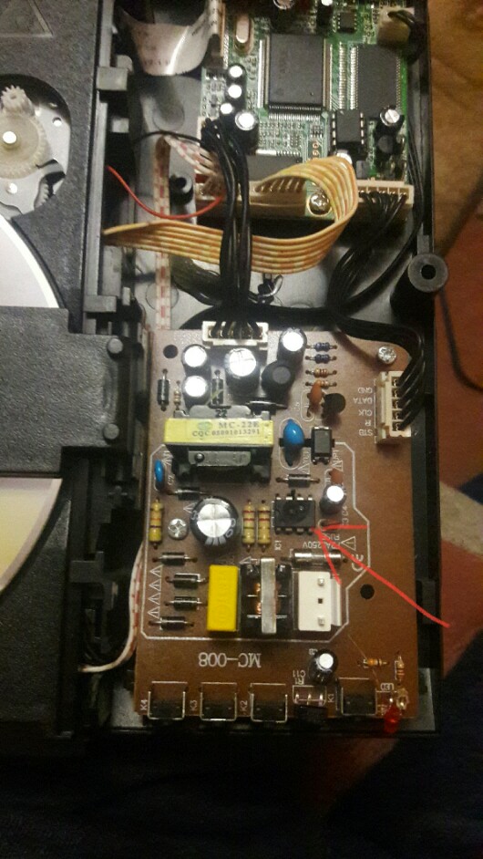

Сообщение #18 От 30/11/2018 09:48 цитата
Такой же двд крякнул. Но не знаю что за деталь, чтоб поменять. Я от техники очень далек, просто для интереса сам хочу сделать. Может кто подскажет что это и как найти номер детали
  20181130_083304-530x942.jpg  130.97 КБ  Скачано: 313 раз(а)

Сообщение #19 От 30/11/2018 09:53 цитата
Vetalya писал:
Двигай сюда
и по назначению выводов подбирай.
Хотя, если
Vetalya писал:
то лучше предоставить это тому, кто не так далёк.

Сообщение #20 От 30/11/2018 22:21 цитата
Vetalya, фото нормального качества давай!
Или ,,, прислушаться Yuritsh,
