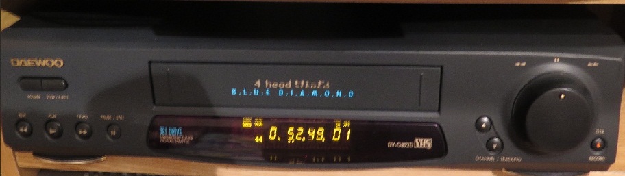

Видеомагнитофон DAEWOO DV-G892D .

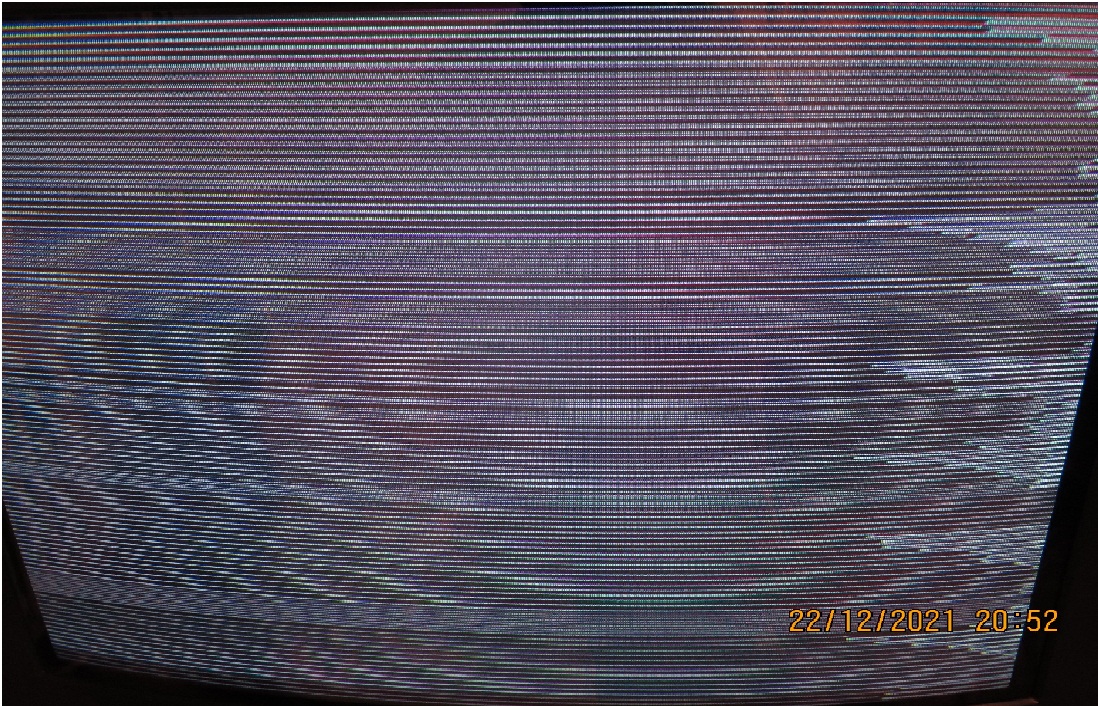

Очень странная проблема, то есть голубой фон , то нет, часто вместо фона идут серые полоски, даже меню настроек не отображается и вместо них те же полосы. Однако показывает кассету хорошо и даже записывает качественно, стерео звук держится, трекинг на нормальных кассетах тоже настраивается хорошо.
Подскажите, в чём проблема???

Alex19901, А если антенну подключить, и выполнить настройку.

TO(Nic), проще переключить на видеовход.

Всё пробовал - ничего не помогает. Экранного голубого фона заставки нет, меню не отображается. Но кассету показывает, стерео есть, запись на кассету тоже есть со стереозвуком.

Неисправен генератор OSD что делать уже писал на RT22, повторю здесь, смотреть обвязку микрухи OSD 168K88E6ML, проходные электролиты. Вот типовой метод поиска этой неисправности из сервис мануала остальное зависит от вашего опыта. Так же стоит проверить обвязку микрухи LVA519S это синхрогенератор для OSD.
