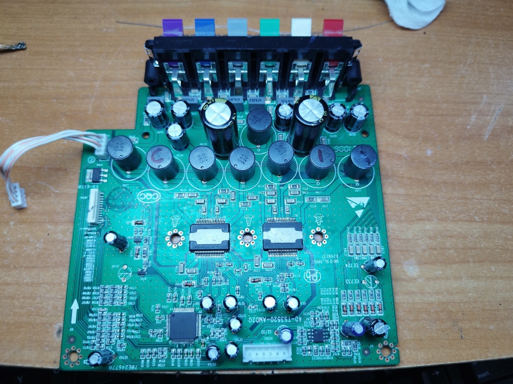

Дом кино Philips HTS3520/51 нет звука на центральном и задних каналах. Саб и фронт работает
Как заявили в момент отключения колонок коротнули канал
БП: 40-HTC593-PWE1G
Плата усилителя: 40-TS3520-AMG2G
Майн: 40-TS3520-MAD2G
Работает полностью кроме 3-х каналов звука.
На плате усилителя заменены STA516B (2 штуки), STA 308A, AS4558
Напряжения с блока питания поднимаются, со стороны маин платы 5 и 12 вольт есть
Куда копать? Получается на маин плате косяк?

Adelink, смотри приходит ли линейный сигнал на вот те 2 усилка, что посередине, которые были под радиатором.

Сигналы приходят с STA308a, а вот на неё уже с мат платы и если я всё правильно вызвонил то идёт с процессора. Значит в проце проблема?

Adelink, вызвонил чем? Надо осцилограф или анализатор сигнала.

Тестером вызванивал, осциллограф так и не расчехлил. Хороший знакомый донором поделился, по итогу замена MAIN дала результат, за зря усилитель ковырял выходит(((( Но опыт есть опыт, точнее его отсутствие...
