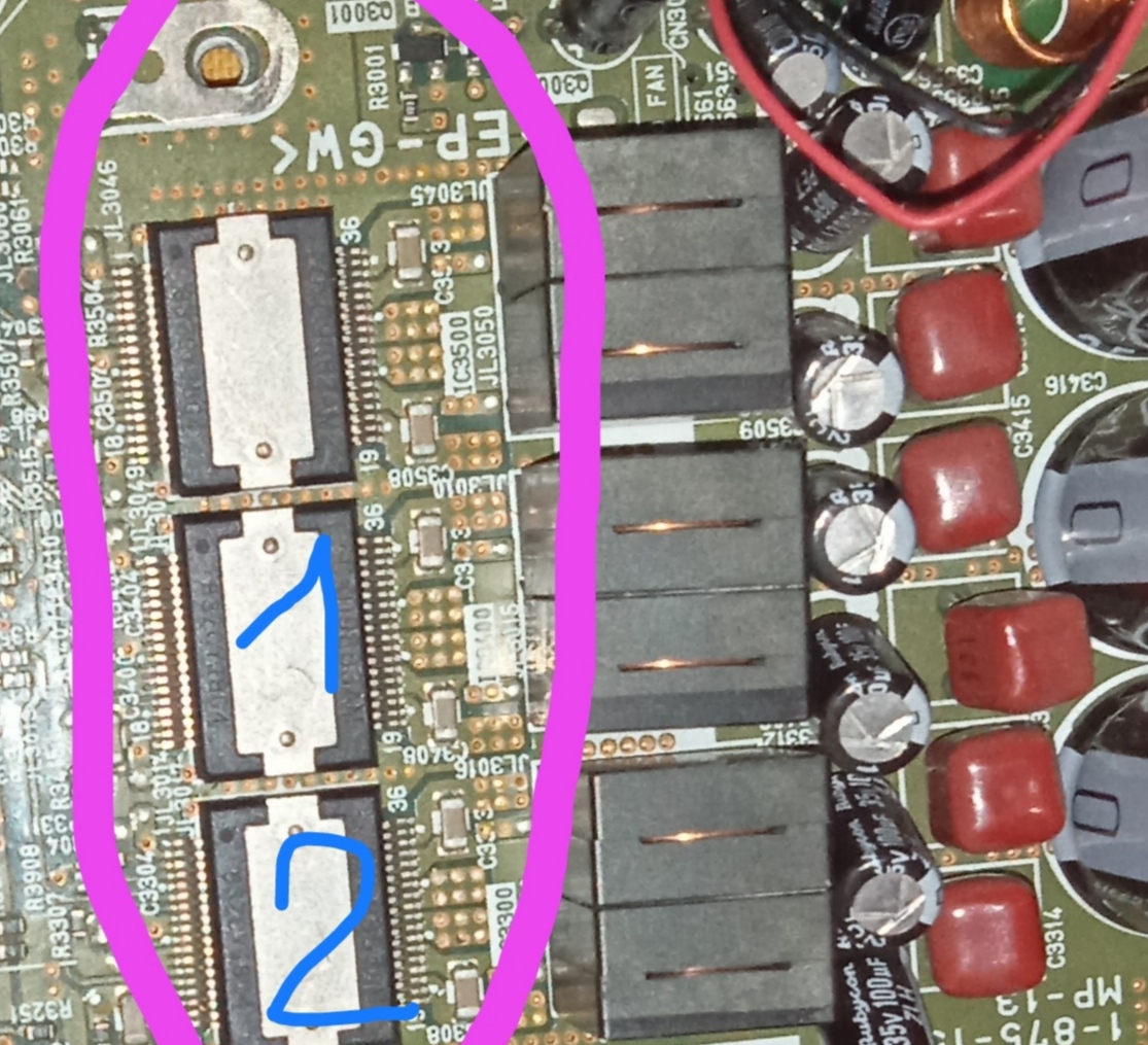

sony hcd-dz665k. нет звука на выходе сабвуфера и ц.динамика
agharkov245
Сообщение #1 От 10/09/2022 18:40 цитата
Состав аппарата.
Контроллер: CXD9917R
Системный контроллер:R5F3640DDFAR
Флэш память: MX29LV320CBTC70-0H12-0801CE
Питание (ШИМ): силовая STR-6168 низко вольтовая MR4020
УНЧ: CXD9883M
Регулятор звука: CXD9788AR
1-усилитель сабвуфера. 2--усилитель ц.калонки. На выходах 16 вольт имеется. кз не замечено нигде. нет звука .при подключении слышен только шум при шивелении штекера в разъёме. через несколько секунд после включения сильно нагреваются эти три микросхемы. в остальном проблем в работе аппарата нет. не может же быть что полетели сразу все 3 микросхемы по линиии сабвуферра и ц.колонки.. прошу компетентной помощи , почему греются сразу все микросхемы и какие действия произвести в первую очередь? спасибо!( не судите строго. я новичок)

Andro2415
Сообщение #2 От 21/09/2022 10:47 цитата
Думаю, если греются микрюхи. Надо их менять, или сразу усилок.
FreddikMerfi
Автокран Ивановец
Сообщения: 4110
FreddikMerfi
Сообщение #3 От 21/09/2022 13:47 цитата
Andro2415, микрухи могут греться из за обвязки, а не только из за выхода из строя! И да, это и есть микросхемы - усилители! Или ты предлагаеш менять целиком усилок (аппарат)?! классно!
TO(Nic)
Сообщения: 996
TO(Nic)
Сообщение #4 От 21/09/2022 14:45 цитата
Andro2415 писал:
Греются....И должны греться... Градусов 80- это нормально в рабочем режиме. Там мощьный радиатор
для этого..
