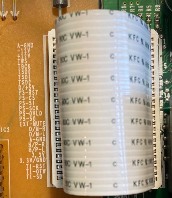

Чтоб не плодить темы, спрошу тут. Достался мне ht-kd800. Думал в разбор. Проверил, включается. Понятное дело двд не работает, поэтому и выбросили. Вскрыл. Состояние девственное. Проверил БП, все что должен, всем раздает. Подумал использовать как усилок, через AUX. А вот фихвам. Управляющая кнопка переводит и в AUX1 и в AUX2. На этом аппарате обнутые разъёмы для АС, подпаял к паре контактов RCA, подсоединил динамик 4 Ом. Подавал на AUXсы сигнал. Тишина, даже фона нет. Думаю косяк в прохождении сигнала, надо пробовать подать сигнал на вход усилителя, чтоб понять какой блок не работает. Только кто из них вход сигнала? Тыкал сигналом в контакты, где есть R или L, тишина. На MUTE приходит 4.65в. Подскажите, куда что подать, чтоб проверить усилитель? Схема, постом выше. Признаюсь сразу, я чайник, ковыряюсь в своё удовольствие, есть только мультиметр. Прошу мастеров не ругаться.
