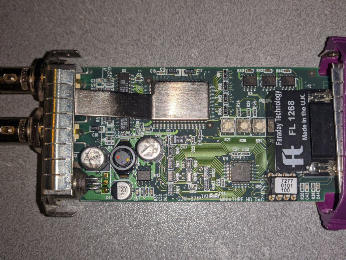

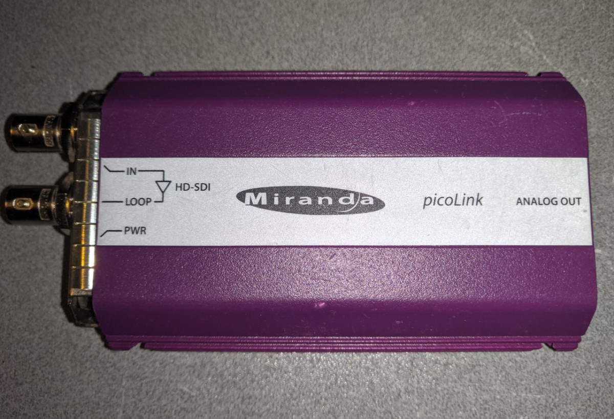

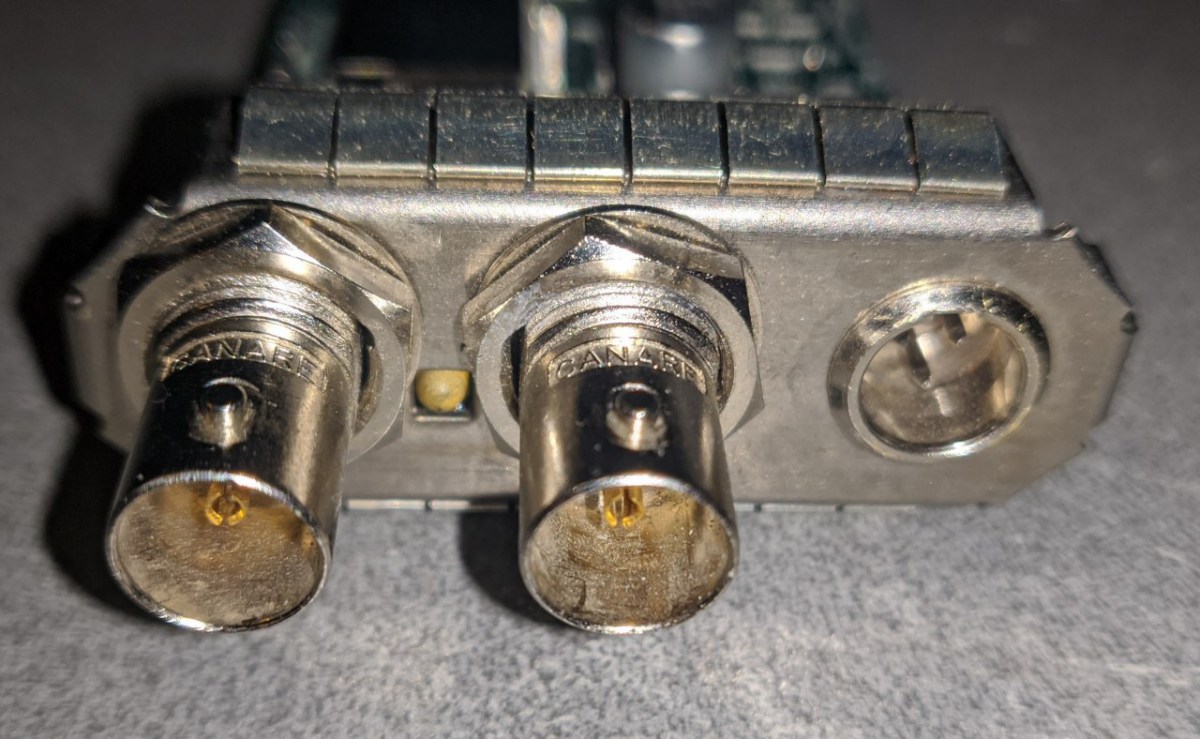

Здравствуйте, есть Miranda PicoLink SDM-871p весьма крутая штука, но не до конца понял касаемо подключения и "настройки" см фото. Пробовал подключать аналоговые, и ahd камеры аналог понятное дело не вышло, так как она принимает цифру. Питание сделал благо есть распиновка. Но я не понимаю как подключать BNC (см фото 1), и не понимаю назначение джамперов (см фото 2). Телевизор выдал черный экран и показывал 1080i 48. Объясните или дайте ссылку почитать что за tri и bi level, cs on cav, и как это нужно подключать ?

И для чего нужен "Active loop-through connector" Активный сквозной разъем я не имею опыта с с таким оборудованием. для начала хочу получить тестовый сигнал хотя бы, устанавливал переключатель и нечего
тестовый сигнал не выдает на тв потребление 500мА, перевод "Индикатор состояния
Разноцветный индикатор состояния, расположенный между разъемами IN и LOOP
BNC, предназначен для определения любых ошибок ввода и
выбора схемы тестирования. Ниже перечислены все возможные ситуации
Зеленый:
Указывает на то, что SDM-871p включен и
обнаружил действительный входной сигнал.
Красный:
Указывает на недопустимый входной сигнал или просто на то, что
входной сигнал не установлен.
Оранжевый:
Выбран тестовый шаблон."
Так я и тестовый шаблон не могу установить горит красная лампа, и возможно Shield mini XLR-3 нужно зземлить не понятно
Пробовал получить тестовый сигнал безуспешно менял вга кабели на более качественные, и даже на другом тв пробовал. Буду проверять разьем, и за одно танталы, ещё разьем LOOP центральный контакт звониться с землей.
