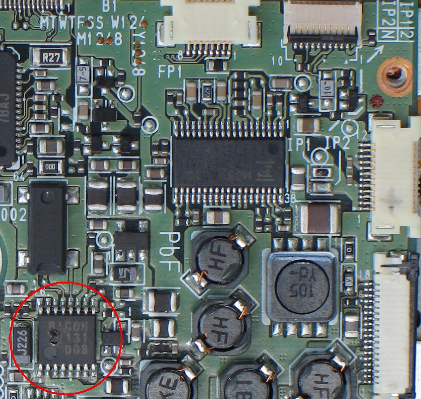

Здравствуйте!
Попросили посмотреть видеокамеру Panasonic NV-GS60EE-S, хозяин подал 16 В вместо 8 положенных. Переполюсовки не было.
Предохранители целые, КЗ за ними нет. Зато имеется явно сгоревшая микросхема (на фото отмечена красным кружком).
Поиск по названию привел на сайт RICOH, скачал даташит, имеется у них серия 1131, и даже D08 может быть в обозначении, вот только корпус SOT-23-5 (и еще пара шестногих может быть).
Что же у меня за микросхема? Может быть какой-нибудь из ранних вариантов? И где бы тогда взять ее описание?
Второй вопрос. Можно ли на плату без половины подключенных шлейфов подать питание? Чтобы померять напряжения для начала. У процессора крыша не поедет необратимо? Правда, как я понимаю, надо для начала поменять сгоревшую микросхему. Еще стоит там MB39A110, без дырочки в боку, но тоже 16 В ей лишку по документации.
Последний вопрос из любопытства. У товарища было две камеры подвергнутых такому испытанию (не заработала одна - надо же на второй попробовать улыбка), но с первой повезло больше - перегорел предохранитель. В обеих камерах предохранители одинаковые (да и тут на форуме видел фото еще одной) - один черный с цифрой 2, другой голубенький с буквой N. Чем они отличаются?

Бли-ин... Прошу прощения, первый вопрос пока снимается. При разглядывании под микроскопом на выгоревшем месте еще циферка 2 обнаружилась, то есть это 21131.
