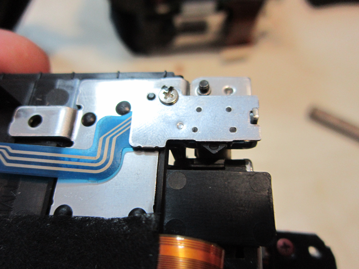

Принесли камеру с интересным дефектом, изображение появляется только при перевороте дисплея на 180 градусов, разобрав камеру нашел микропереключатель отвечающий за переворот изображения, поменял ничего не изменилось. Что может быть причиной ?

zQQz, причина очень проста- при нажатии этого микрика дисплей не отключается при закрытии.Дальше сам догадаешься?

Решил проблему виноват другой микрик, был всё время замкнут, разобрал прочистил контакты всё работает.
