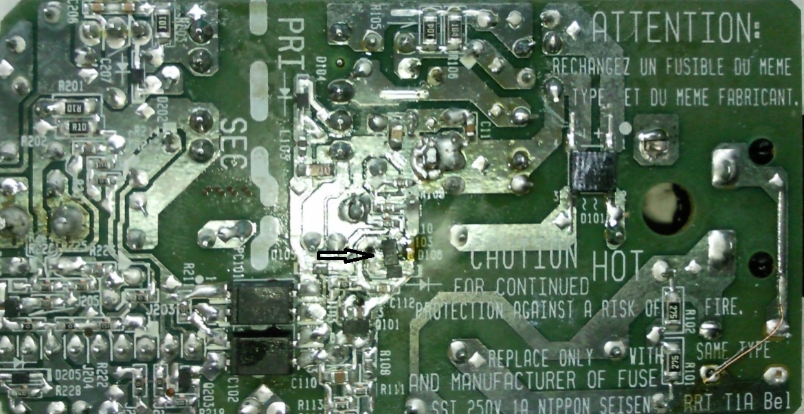

Адаптер SONY AC-L200 При проверке нет напряжения 8.4V
замена предохранителя, дутого конденсатора 33/400 и дохлой MIP2E4D результата не дали не могу определить наименование транзистора запуска. Даёт утечку Б/Э и на нём никаких обозначений. диоды и резюки в норме. оптопары рабочие.

Lww45, фото платы с двух сторон и виновника в студию!

нормальные снимки чуть позже

Lww45 писал:
В принципе - стандартный блок питания со встроенным
силовым ключом в ШИМ.И схемку его вряд ли найдёшь, придётся кусок схемы с ШИМом и этим транзистором прорисовывать самому (это 15-20 мин.), чтобы сделать
анализ схемы. Меня больше смущает два оптрона в обратной связи - один по напруге, а второй, вероятно, по току, и , наверняк, они объединены на один общий вход по обратной связи на ШИМе. Кстати, а мостик проверил? Есть напруга на кондёре 300в.?
И ещё - если ШИМ труп, то обычно убивается вся обвязка ШИМа.

М/с, схему врятли сможешь найти, если есть время/желание можно попытаться разрисовать, потом думать где брать детали. Маленькие совет: оторвать ножку вых.обмотки подать ~ 9-12dc и посмотреть "где мухи, а где котлеты".
мое мнение: сколько клиент платит за ремонт?, родной новый /не с ябея/ адаптер стоит ~ 1500руб , б/у дешевле. Стоит ли заморачиваться ?
