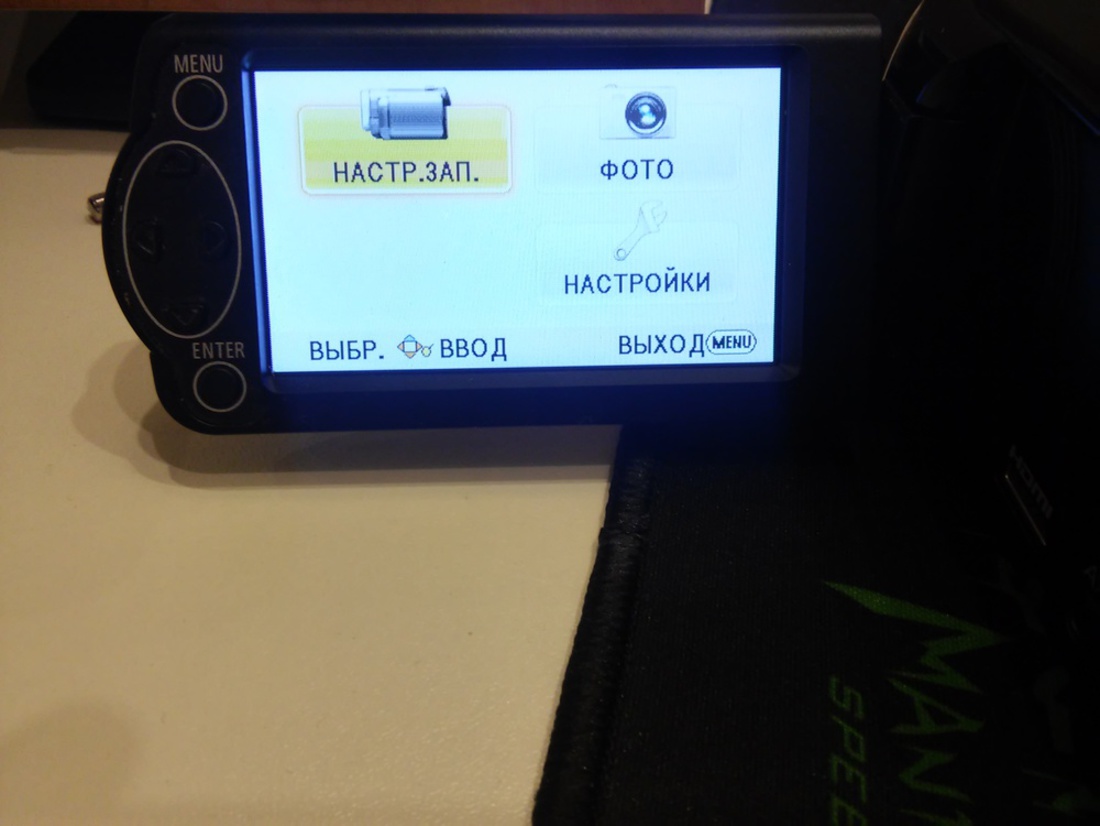

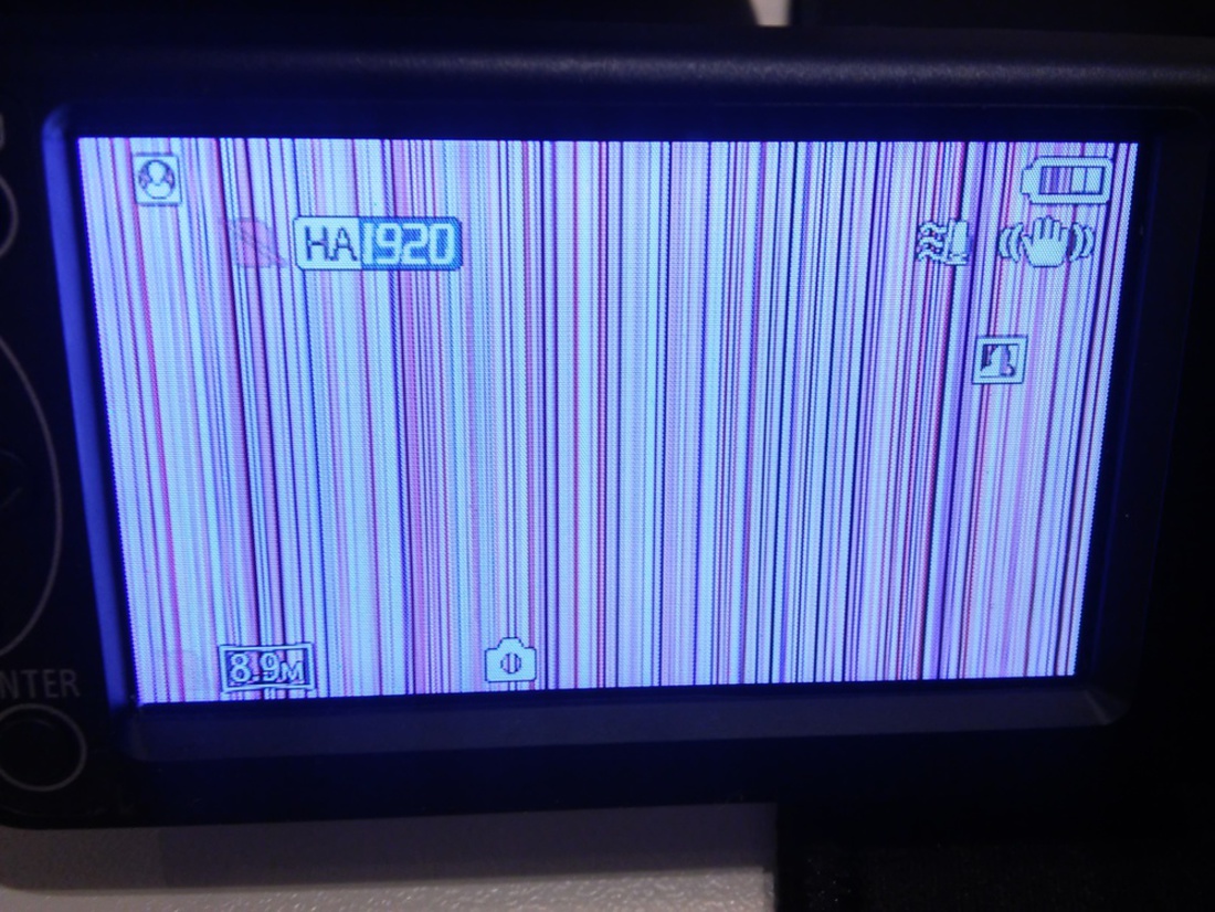

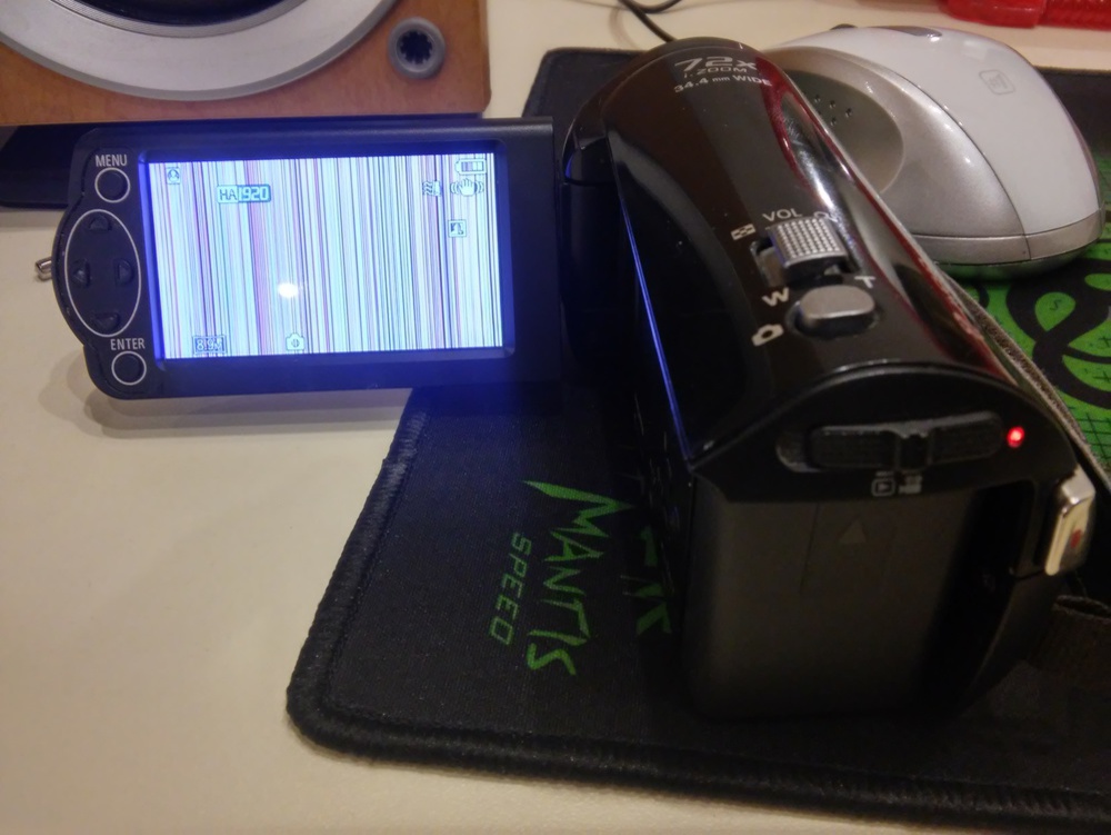

помогите с проблемой на видеокамере panasonic HC-V110 цветные вертикальные полоски на екране при включении положения сьемка

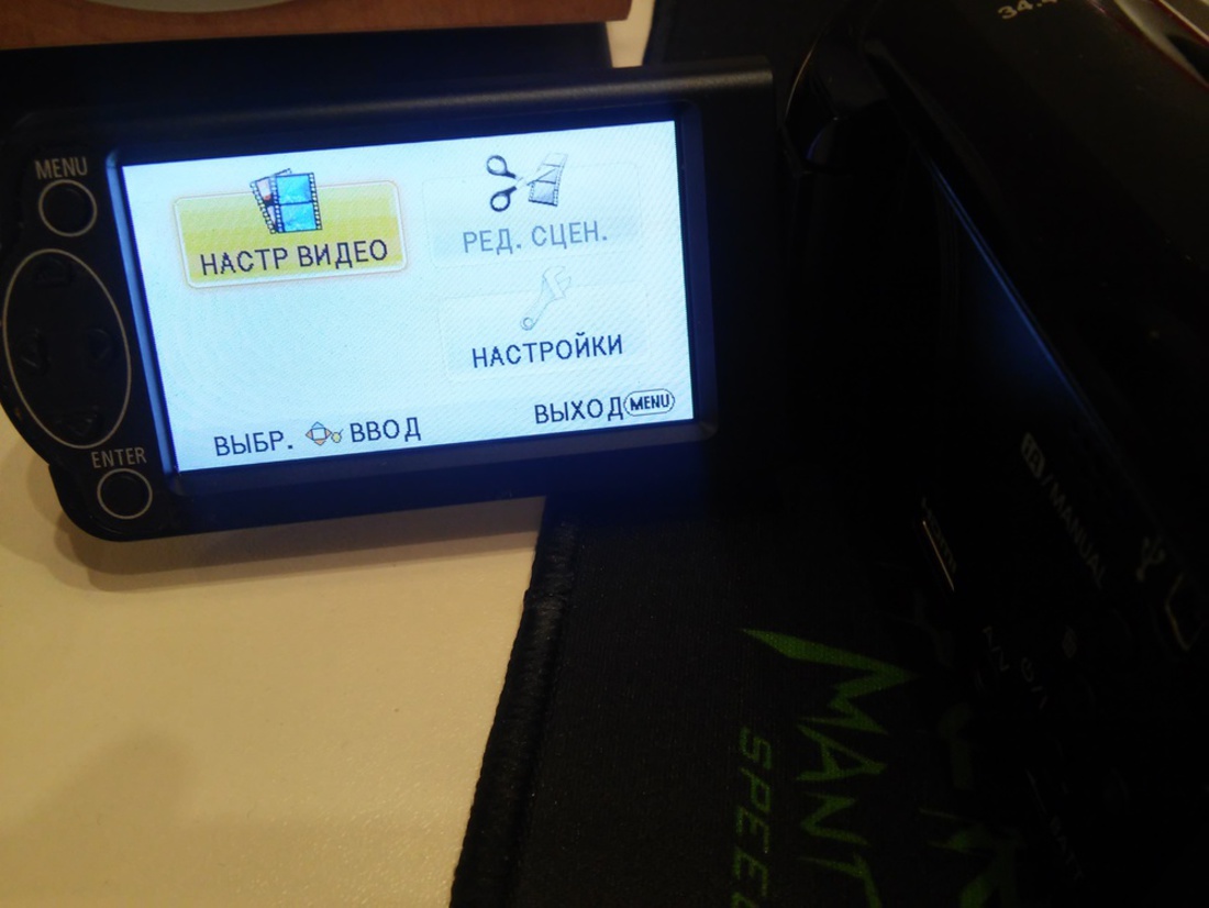

при входе в меню их нету.и при переходе на флеш память тоже нету.
раз при переходе с памяти на положения сьемка она включилась и при выкл вкл опять тоже
шлейф на екранчик прозвонил и просмотрел -целый
подскажите что ето может быть

Глаз накрылся в самой камере

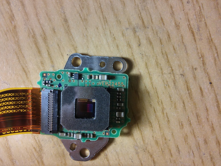

я добавил фото платы с матрицей
не подскажите возможно ли гдето найти такое
Сообщения: 17864
Сообщение #6 От 26/02/2017 13:15 цитата
Связаться с ближайшим асц производителя в вашем регионе и попытаться купить по бешенной цене.Не факт,что получиться.
Или искать на авито,ебей или алиэкспресс.
Проще выпаять глаз с платы там снизу должно быть маркировка по ней проще искать будет+только глаз дешевле будет.

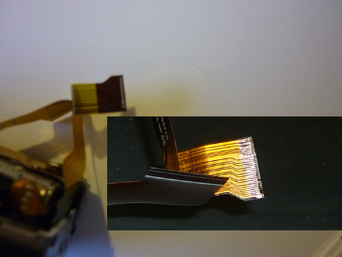

еще вариант,точно такие же вертикальные полосы,шлейф каким то образом перегнулся(после одного снятия) на части которая идет на системную платку,заметно было только при большом увеличении (модель немного другая hc-v250 ) в продаже по буквам не нашел ( stj0001 20 mk 3s ) пришлось попробовать бритвой поработать почистив шлейф и обрезав тонкими ножничками его почти под полоску,вставлятся он будет уже по другому,поверх другого шлейфа,вариант помог.

шлейфа такие оказывается продаются универсальные на али и стоят копейки,стандартные продающиеся у нас имеют самый мелкий шаг 0.5мм а эти 0.3мм ,выбрать можно в длину и по колличеству ножек итд

А получится притулить универсальный шлейф заместо штатного хитроформованного? По моему, проще родной восстановить - пропаять обрыв, или при возможности "укоротить" как Вы.
Дали тут на "посмотреть" переднюю парковочную камеру от Тойота Альфард - картинка с неё была как в стартпосте, только сверху ещё полоса чёрная горизонтальная. Тоже думал, что сенсору кирдык. Но оказалось, что на сенсоре пропало одно из питаний (-5В) из-за обрыва обмотки трансформатора внутреннего источника питания камеры. Мож кому поможет...
