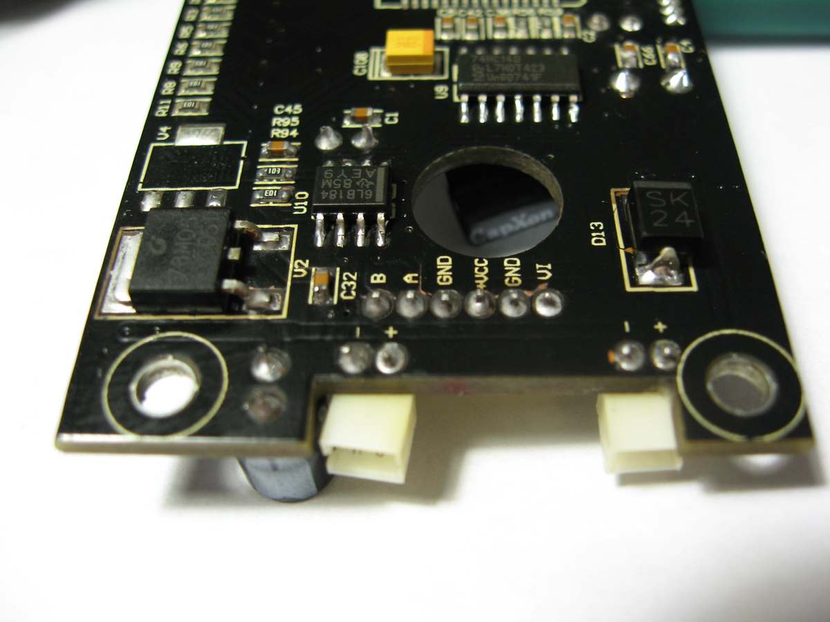

Камера системы видеонаблюдения.

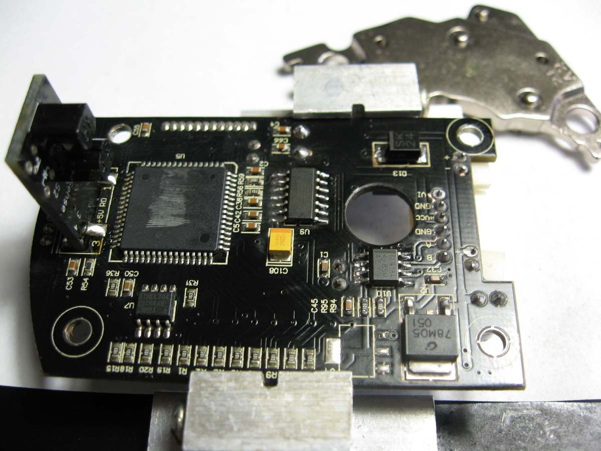

При подачи питания начинает себя инициализировать, привод "по вертикали" пытается задрать объектив еще выше и упирается в ограничитель. Потом делает полный оборот на 360 градусов "по горизонтали" и выключается.
Оптические датчики проверил и почистил, шлейфы проверил, бп проверил (в т.ч осциллогрофом), напряжения на выходе стабилизатора 7805 (на блоке контроллеров двигателей) 4,92В. Под микроскопом визуальный осмотр плат провёл, подозрительные пайки - пропаял. Чую что проблема с датчиками, но не могу понять как устранить... Осталось только дорожки на платах проверить..
//********************** 21-07-2013 ************

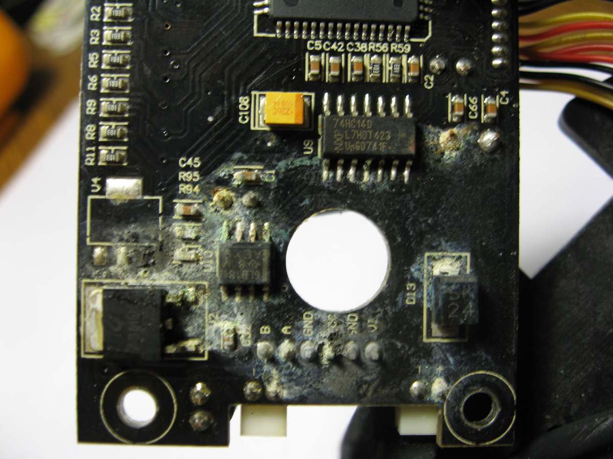

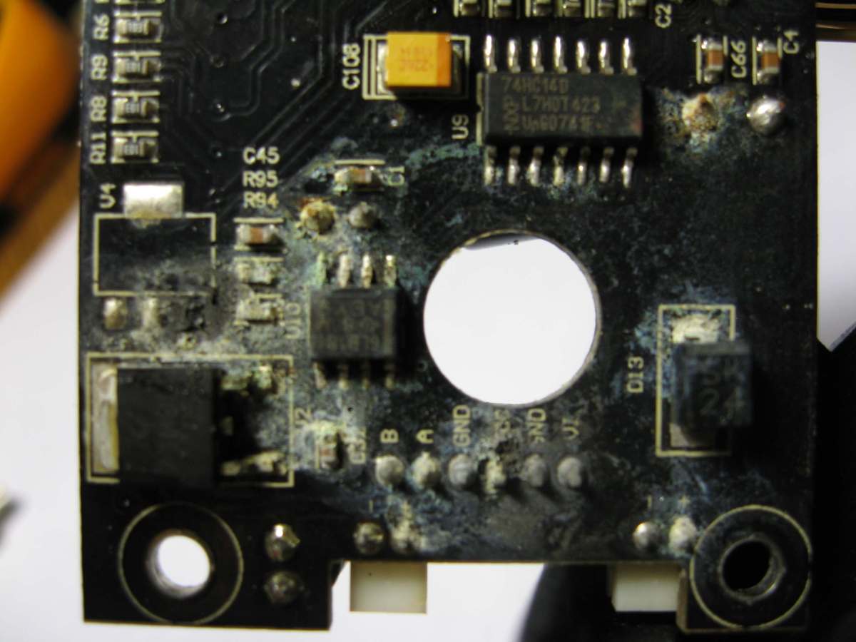

Слона то я и не заметил.... Нужно было открутить плату драйверов двигателей.. на ней монтаж с двух сторон....
Раскидал камеру полностью.. в общем.. всё нужно проверять самому (понадеялся на сервисников): камера была ранее залита водой, выключена и отправлена в г. Липецк (на гарантийный ремонт).
С ремонта пришла в рабочем состоянии, отработала не долго, потом "отъехала"... Внешний осмотр выявил следы окисления на корпусе, более внимательный осмотр собранной камеры выявил следы коррозии на разъёме SPI... и тут сомнения то и закрались... разобрал целиком камеру и .. полный ппц.. ни о каком сервисном ремонте нет и речи... фото платы прилагается.
