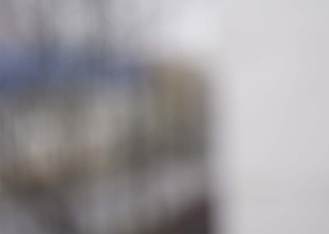

Изображение крайне размытое, едва различимые контуры предметов. Трансфокатор работает, автофокусировка - видно, что работает. Вначале можно было потрясти камеру и добиться нормального изображения, но чуть наклонишь - и снова всё в тумане. Отнёс в мастерскую, сказали менять объектив, хотя неисправности никакой не нашли (объектив разбирали). Объектив - 1100 долларов, я отказался. Что-то мне подсказывает, что это не объектив. Кто-нибудь встречался с подобной проблемой?

Laert, фото дефекта покажи.

Приблизительно так
  1.jpg  32.49 КБ  Скачано: 548 раз(а)

Нужна переборка оъектива.

Сейчас покрутил ещё раз повнимательней - похоже, автофокуса всё же нет. Ручного тоже. Надо сказать, это понемногу начиналось уже давно, года полтора уже. Время от времени фокус не срабатывал, Терять уже нечего, попробую разобрать сам. Где-нибудь есть мануал по разборке этой камеры?

Линза , которая стоит за zoom, вылетела из посадочного места.
