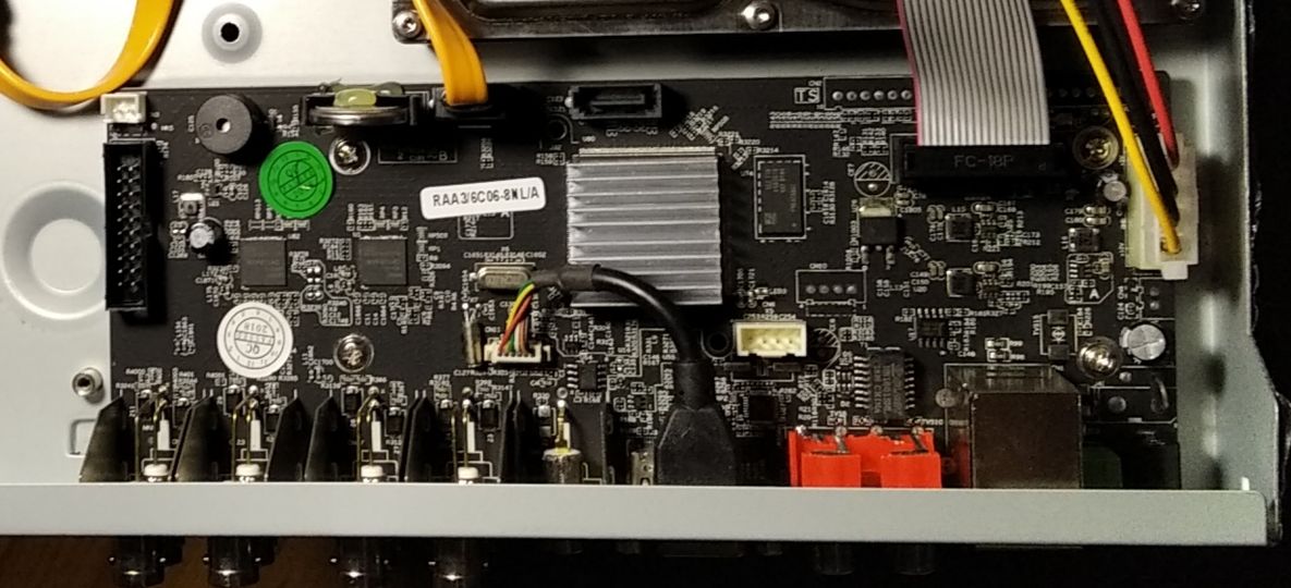

Всем доброго дня! Регистратор EVD-6108NLX-7 после включения загружает цветную таблицу и через, прим. 40 секунд, отключается.
На борту чипы:
25Q128JVSQ
FM24С08D
K4B2G1646-BYMA
NVP6134C 2шт.
процессор под радиатором ???
Питание и кварцы в норме.
Вопрос к специалистам. Скажите пожалуйста - это слетел БИОС?
Нашел такие варианты:
General_General_AHB7004T-GS-V3_V4.02.R11.7601.Nat.OnvifC.20180416
Aebell_JvFeng_AHB7004T-GS-V3_V4.02.R11.7601.Nat.OnvifC.20180416
YK_HZXM_AHB7004T-GS-V3_V4.02.R11.7601.Nat.OnvifC.20180416
DVR HI3520 SCR-66508 AHB7004T-GS-V3 V3.01B Bios DUMP
Какую микруху перешивать?

25Q128JVSQ

Из списка прошивок выше, какая прошивка подойдет? У меня V3 V1.02,а там V3 v4.02
Сообщения: 17969
Сообщение #4 От 18/10/2021 00:47 цитата
Х.з.пробуйте только старую сохраните,на вский пожарный(вдруг окирпичиться тогда без проблем можно вернуться на исходную)-вдруг не в ней дело.
Китайская техника чиниться методом проб и ошибок-т.к. китайцы в каждую партию этого ширпотреба могут ставить разные камеры и дисплеи и соотв выпускать разные прошивки-это недостаток подвального производства.

DNIK, где твоя родная прошивка? Взглянуть можно?!

Всем спасибо, все заработало, были завышены параметры монитора. Пьем пиво смех смех
