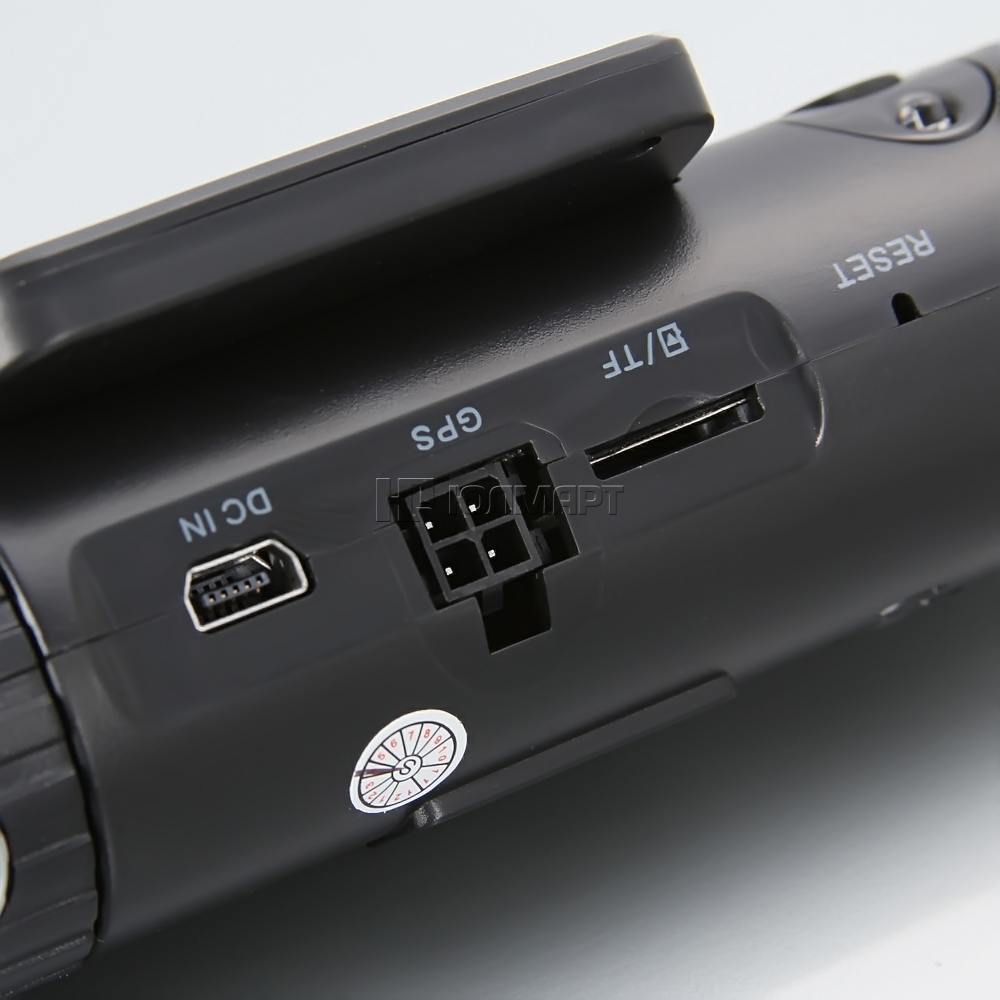

Вырванное гнездо потеряли, теперь непонятно-по месту и по ответному гнезду зарядки если судить-обычный мини-USB 5-ти контактный, но сделав фото с микроскопа увидел там 8 дорожек, две пары перемкнуты.
Непонятно теперь, как распаяно было. Если кто фото делал с таких моделей или похожую разводку-прошу поделиться! Боюсь спалить.

Вдогонку-сейчас звонил клиент, не уверен, что дал "родную" зарядку(нет слов), так может там микро-USB на соот-е число контактов?
Rom-Zecs
Сообщения: 2900
Сообщение #3 От 03/03/2014 15:28 цитата
там наверно мини как на моторолах
http://avtoprofi.ru/xDevice-BlackBox-29.html
там вроде видно
http://pinoutsguide.com/DigitalCameras/micro_usb_8pin_camera.shtml
http://avan-t.ru/forum/viewthread.php?forum_id=29&thread_id=108
http://www.gsmbaza.ru/model38724/Fly-DS185-%D0%E0%E7%FA-%EC-%F1%E8%F1%F2%E5%EC%ED%FB%E9-USB-8Pin-%CE%F0%E8%E3%E8%ED%E0%EB

Спасибо за инфу! Уж извините, что запутал и себя дал запутать, надо было сразу заставить шнур предъявить для связи с компом, сбила меня с толку неродная зарядка!
Теперь справлюсь-гнезда такие есть!

Рано обрадовался-нашел фото внятное, где гнездо видно... Буду по аналогии с другими регистраторами по дорожкам смотреть, хоть зарядка чтобы шла, связь с компом уж бог с ней....

Добрался наконец до регистратора-все печально с ним, аккумулятор в ноль, посадил мини-USB на пять ног, начал подгонять под зарядку, отданную клиентом-там 5-й контакт GND, как чаще всего, а вот +5v сидит рядом, на 4-м! Ну да ладно, поднял над остатками дорожек контакты, GND подпаял на минус, а вот питание рискнул на 2-ю справа налево по фото дорожку посадить. Что получил-напряжение зарядки на аккум-р, при включении появляется "welcome" и гаснет экран.
За 1,5 часа зарядки аккумулятор в нулях, похоже конец ему.
Вопрос-может ли не включаться из-за разряженного в ноль аккум-ра?
И как "+" выявить, у некоторых регистраторов по цепи сразу диоды начинаются, все просто. У этого вблизи разъема ни одного диода! Не хочется наугад добивать....

Батарею прищепкой заряди.

кондер на массу ищи

Rom-Zecs, я на ту дорожку и паял, хотя кондер по размерам и меньше, чем на другой стороне два, но они не звонятся с остатками дорожек кроме массы есс-но.
Аккум не удается поднять-ноль и все, пробовал "тренировать" по-разному его от бп....Попробую большей емкости от другого подвесить и проверить с ним....

Все, бросаю его, не могу больше время на него тратить-еще и проц греется ускоренно уже в эти полминуты старта, видимо когда гнездо рванули-еще и коротнули где-то...
