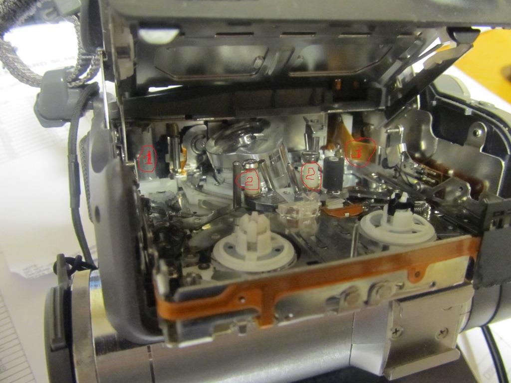

Понаблюдал за работой ЛПМ с кассетой и без . Без кассеты всё отрабатывается нормально , а вот с кассетой начинаются танцы . Двигатель (1) (на фото) с помощью стоек (2) начинает вытягивать ленту , на уровне БВГ лента останавливается , подкатушечники отматывают ленту до белого ракорда и всё сбрасывается . Есть предположение , что причина - частичный обрыв гибкого шлейфа (3) или оптопар концов ленты . Это в том случае , если в таком положении стоек нет микрика . Вопрос : если обрыв гибкого шлейфа , что проще поменять его или на б/у ЛПМ ( финансово тоже ) .

B.B.
Мастер
Сообщения: 11578
B.B.
Сообщение #11 От 16/04/2014 09:08 цитата
eBHyx писал:
И даже БВГ вращается?

Делает 1,5 - 2 оборота , лента прижимается к БВГ и останавливается

Сообщение #13 От 22/04/2014 12:36 цитата
БВГ должен вращаться при загрузке с кассетой.

Ситуация в том , что БВГ ведёт себя одинаково с кассетой и без . Делает 1,5 - 2 оборота в сек. и останавливается .
Вопрос в том , когда БВГ выходит на заданные обороты , в начале или в конце загрузки кассеты .
Что может быть причиной остановки БВГ .

Сообщение #15 От 22/04/2014 15:16 цитата
eBHyx, а переломанный шлейф уже заменил?
