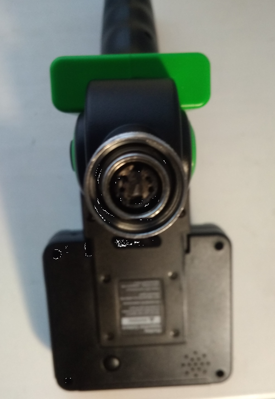

Так случилось, что свернули (оторвали) гибкую камеру с подсветкой от корпуса эндоскопа с экраном.
Меня интересует распиновка гибкой части видиокамеры.
От гибкой камеры отходит 4 провода: 2 – подсветка светодиоды и 2 – сам видиообъектив с матрицей («глазок» в центре светодиодов подсветки).
Напряжения на контактах с разъема:
Я подключил светодиоды к контактам С и D – светодиоды светятся. белый провод на D +4,5В и неизолированный экран оплетку на минус (землю С ). Матрицу на 3,3В контакты А и В. Сопротивление матрицы 16 ком.
Нажимал на значки фотокамеры и видиокамеры На экране голубой фон с датой и временем – изображение отсутствует.
С эндоскопами и видиокамерами дело раньше не имел.
Прошу помочь в подключении или настройке гибкой видиокамеры автомобильного эндоскопа.
