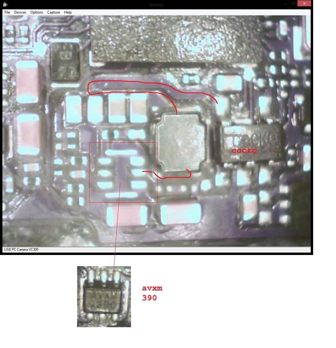

2. далее нашел контроллер заряда bq25881, на него не приходило питание от батарейки, и сам он от USB 5V не заводился почему то, снял его. подал в системную шину 8 вольт и тут нашлось КЗ.
3. источник КЗ удалось найти только приехав к другу и его тепловизору. выпаял DC step down с маркировкой AVXM. КЗ ушло. Плата завелась, какой то светодиод замигал (видимо процессор завелся). Потребление в норме.
рядом с AVXM DC\DC стоит второй не понятный элемент - COCKC.
О чем прошу - может ли кто то подсказать, что это за элементы такие, чем их можно заменить? где можно поискать маркировки SMD кроме гугла?
На плате есть еще один AVXM , я попробовал его переставить на место сгоревшего, думал хотя бы понять, какое там напряжение формируется, но без первого плата не завелась вообще, у них есть вход EN , видимо первый AVXM дает питание чему то, что включает второй AVXM.
можно было бы подобрать похожий DC\DC , но пока не понятно, как подбирать.

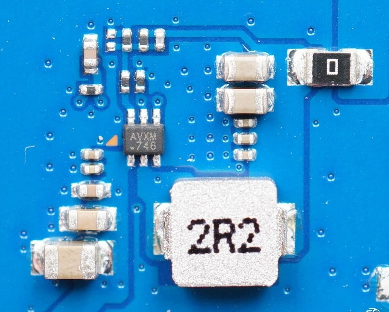

Нашел упоминание AVXM у какого то китайца и больше вообще ничего. По его фотке хорошо видно топологию этого DC\DC.
Помогите пожалуйста найти элемент)
Моя плата с удаленным DCDC AVXM

UPDATE:
Камеру в целом починил.
Выяснил, что COCKC - Это high side switch , всякую периферию включать и контролировать КЗ.
Далее выяснил, что питание со сгоревшего dc-dc идет через такой ключ для внешних подключаемых аксессуаров, которым надо 3.3. Подав туда 3.3 - получил КЗ на этом ключе.
Ключ можно заменить на что то подобное: stmps2141. Dc-dc AVXM распознать и заменить не удалось. Заменил на LDO 3.3V , т.к. потребление аксессуаров мизерное. Внешний джойстик запитался и работает.
