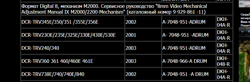

Друзья,ответьте мне на вопрос,может кто сталкивался? Вообщем такая ситуация. У меня есть полностью рабочая видеокамера Sony DCR-TRV 250E ,она воспроизводит кассеты записанные в формате digital 8 и не читает кассеты записанные в формате HI8. И есть в наличие ещё одна камера SONY DCR-TRV 345E, она всеядная,но у нею убитая лентопротяжка, когда работала прекрасно читала всё форматы и 8 и HI8. Так вот если я хочу лучше восстановить 345 и переставлю, поменяю местами лентопротяжные механизмы с одной рабочий камеры на не рабочую будет ли читать 345 камера кассеты в формате HI8? Вроде ЛПМ одинаковые у моих моделей? Я вот смотрю на таблицу и вижу что они абсолютно одинаковые в этой линейки.
  2021-04-08_20-49-02.png  37.7 КБ  Скачано: 268 раз(а)
