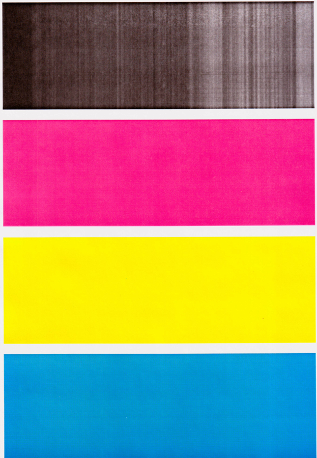

Цветной лазерник, стоит у меня дома, работает редко, только выработал идущие в комплекте картриджи. Стоят уже новые (не перезапрвленные!) Еще на первом комплекте стал иногда полосить черный, теперь постоянно недопечатывает с одной стороны (смотри приложенный файл). Ничего не разбирал, никуда не смотрел )))))))))
потому что 20 лет работаю в сервисе в совершенно другой области.
Поэтому просьба - глядя на образец печати, подскажите, что может глючить, куда лезть в поисках возможной проблемы. Разобрать и собрать обратно в состоянии сам )))))))))) (см. выше).
страница с распечаткой четырех рабочих цветов, проблема с черным
 Размер файла:  535 КБ

http://www.startcopy.net/repair/iu300.shtml
дозатор чистить

Олег Ал, спасибо за ссылку, посмотрел, все разжевано. классно! Буду в выходной заниматься. Нашел мануал на этот принтер, могу выложить, если это нужно.
