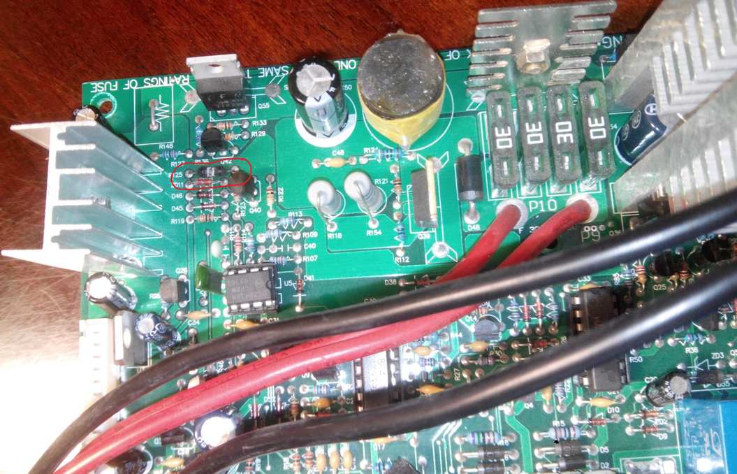

Заменил аккумуляторы на новые, ИБП не стартует. При долгом удержании включается но тест не проходит.
При удержании напряжение на выходе появляется, напряжение заряда тоже появляется.
Подскажите где взять схему электрическую принципиальную этого ИБП inelt smart station rt2000
Сгорел R125 и вышел из строя ZD11, как я понял все это стоит в обвязке стабилизаторов L7812 и L7805 они питают низковольтную часть ИБП(блок контроля наверное)
  IMG_20150908_003201_cr.jpg  104.34 КБ  Скачано: 563 раз(а)
