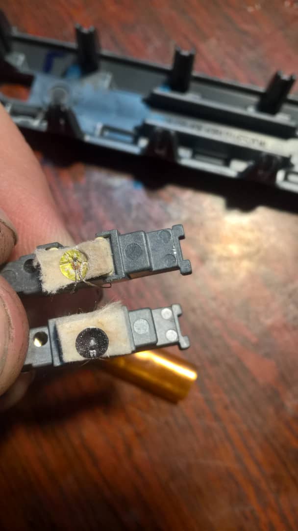

Добрый вечер.
Принтер Canon IR2318 выдал ошибку сразу при включении E003-0000
Разобрали печку: проверили все контакты, так как до этого уже несколько рас разбирался для замены термо пленки. Проверили термо элемент - целый. Прозвонили датчики : термопредохранитель - целый прозванивается. А вот насчет двух датчиков температуры прошу помощи. Прикрепляю фото, на фото одного датчика верхняя пластинка, как бы серебренного цвета и этот датчик выглядит как бы хорошо )))) А вот второй был какой-то грязный и немного отдает желтоватостью, как будто перегрелся. Когда замерял сопротивление прибором мой прибор не чего не показывал так как максимально мерит до 2000кОм. Но при нагреве паяльником оба они начинали показывать сопротивление около 300Ом точно не помню.
(С датчиков снял защитную пленку чтобы лучше было видно)
Основной вопрос насчет фото нормальный ли вид у этого второго датчика ?
Тут самое главное не то ,что оба начали показывать около 300 Ом, а плавность понижения сопротивления!!! Если у одного был скачек, то это приведет к ошибке в аппаратике. И прибор конечно должен мерить сопротивление поболее, т.к. сопротивление термодатчика обычно несколько сот кОм(а бывает и более).
По ошибке--может виновата и не печка, а ее управление, которое находится на DC controller PCB.

Владимир Ар., насчет плавности понижения, понял буду знать.
Меня просто смутил его цвет ... Они явно сильно отличается друг от друга

Проблема устранена, чисткой этих датчиков, я их просто протер )))
Что это было не понятно.
1. Датчик который более желтоватый у того больше 2000кОм - при нагреве постепенно сопротивление падает.
2. Датчик серебренного цвета у него 1300кОм и при нагреве так же постепенно температура падает.
