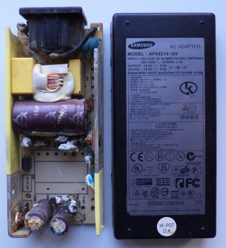

Приветствую!
Достался мне БП монитора Samsung AP04214-UV. Нет в нем трансформатора. Трансформатор двухобмоточный.

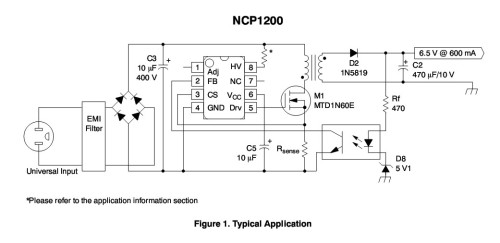

Схему на БП найти не удалось. Схема построена на м-с NCP1200. В даташите NCP1200 есть типовая схема.
Вопрос такой: есть возможность занедорого найти замену трансформатору (пусть даже бОльших габаритов) или дело безнадежное и время тратить не стоит?

У тебя есть микросхема , стоящая в БП, блок питания импульсный, ищи схему с такой микросхемой или аналогичной. Данные транса можно взять из даташита на микруху. Можно попробовать транс с БП ноутбука...
ДОБАВЛЕНО 19/10/2025 19:49
Набери в поисковике схема БП на м/с NCP1200 или ремонт бп на NCP1200, выдаст кучу схем и тем.
