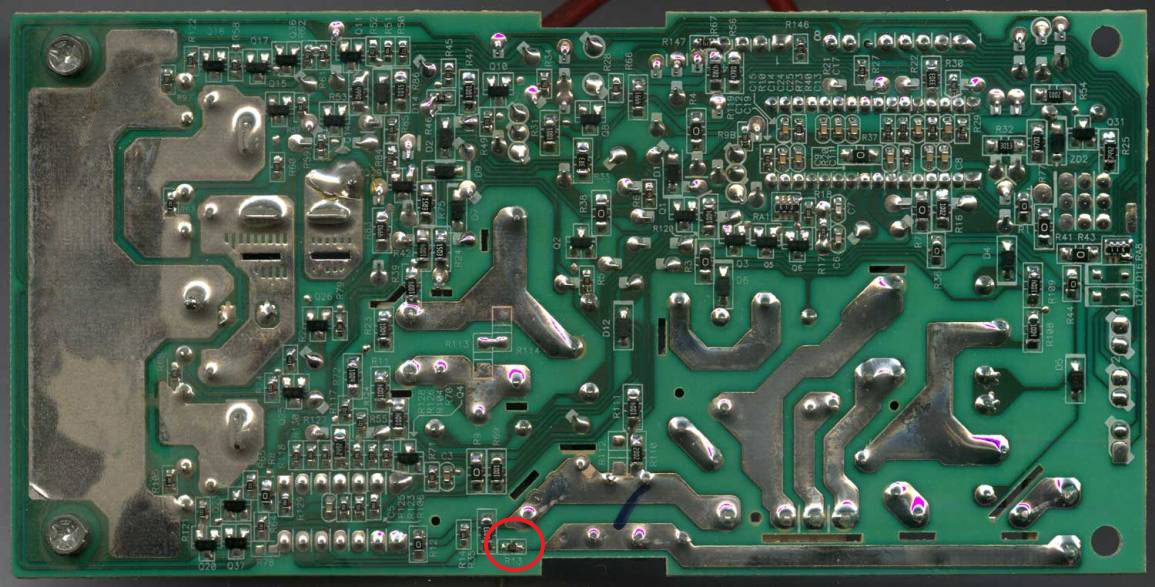

Здравствуйте! Достались мне два бесперебойника фирмы FSP модель EP-450 (включается и через сек 5 выключается) EP-850 (включается и пищит) при разборке и осмотре было выявлено одинаковые проблемы
выгорели резисторы R89 и R103 (обрыв)
R13 smd выгорел и маркировки его не видно
и резистор R76 выкушен (на EP850) резисторы R76 и R48 выкушены (на EP-450)
Может у кого-то есть эти платы посмотреть сказать что за маркировки, потому что схему на них так и не нашел улыбка

R103 R89 2 ВТ Кор Чер Сереб Зол R13 10 Ком
ДОБАВЛЕНО 24/04/2019 15:17
EP-650 R76 нет с завода выкушен

SmRabbit, Спасибо спасибо классно!
