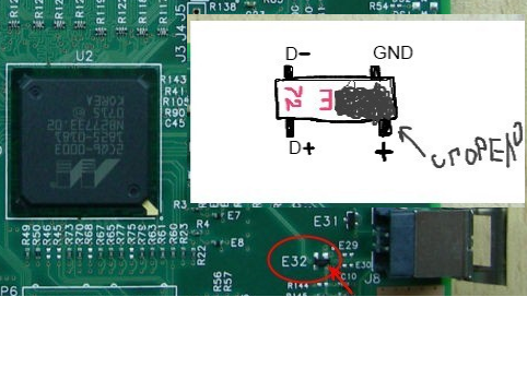

Приветствую зашедших в тему.
Поступило предложение отремонтировать МФУ "hp LaserJet M1005 MFP ". Неисправность появилась после пробоя большого напряжения с мат.платы компьютера (каким образом, аж интересно, при этом БП компа работает до сих пор). В результате, на форматере (Model: CB397-60001 REV B) МФУ подгорела 4-х ногая деталь под номером E32. Расположена на входе USB разъема. От маркировки осталась одна буква Е, и перпендикулярно ей шрифтом по мельче, цифры 72. Картину схематично, обрисовал на прикрепленном изображении. В результате, компьютер не видит МФУ. Остальные функции работают, т.е. копирует.
Еще с такими ремонтами не сталкивался, и не представляю что это может быть за деталь. Прозвоном определил, что и на какую ногу приходит со входа USB(отметил на схематичном изображении). Подгорел вход "+". Предполагаю, что замена детальки может решить проблему.
Схемы на форматер не нашел. Поэтому решил спросить, что это за деталь? И на сколько близко необходимо подбирать ее номинал для замены?
А может у кого есть такая плата, в куче плат, которая лежит в углу или в большом ящике - если не трудно, загляните и напишите пожалуйста маркировку.
Благодарю за внимание. С Уважением.

Может что-то из ESD защиты грохнулось?
Вот посмотрите темку
http://monitor.espec.ws/section22/topic130040.html
Прозванивали линии данных и линию "+" в разъеме USB на землю?

Владимир Ар. писал:
Да, в первую очередь. Коротыша нету.

Владимир Ар. писал:
Тему посмотрел.
Владимир Ар. писал:
Конференция StartCopy 19.07
0 Victor
Брест
21:05 - 19.07
......По аналогии с 1010 - мы предполагаем что CR2-мост стабилитронов на 3,3в (DALC)....
CR2 похожа по форме на мою Е32. Если это одно и то же, то что-то не совсем понятно - зачем они там нужны(стабилитроны)? Ведь на схему сходятся все выводы от USB-порта.
Олег Ал писал:
Попробуй все таки выпаять и запустить без нее.
Если это защита, то аппарат должен определяться и без нее
как один из вариантов буду пробовать.
з.ы. И еще. Из темы http://monitor.espec.ws/section22/topic130040.html - я пытался найти связь между маркировкой WU1 и даташитом ESDA6V1L - никак не нашел. У меня тоже есть "тренога" с таким маркером, но у нее смежные две ноги стоят на одной дорожке(идут на + к порту), а на ту, что одна они не звонятся никак - полный 0. И этот ноль не земля. Может ли быть то, что это нечто другое, а не два стабилитрона в одном корпусе. Если это все же стабилитроны, то получается они отгорели. Но внешне никаких признаков и резисторы, которые рядом - все целы.

... Разбросав заказы, попив молочка с булочкой, достал паяльную станцию из коробки и приступил к демонтажу Е32 и Е31. В надежде, вызвонить остатки живого с четырех-лапной схемы. Позвонил, и, толком, ничего на что-то похожее. Ткнул шнуры в принтер, подключил к ноутбуку и о чудо, - железка определилась Plug and Play.
Блин, без опыта и советов добрых людей - никуда!
- делов-то, оказалось - на 5 минут, от начала разборки, до печати пробной страницы с компьютера.
Как говорится, лучше весь день собираться, но за 5 минут долететь.
Тема для меня не совсем раскрыта(т.к. толком не понятно что это за - Е32 и как "оно" работает, зато уже ясно зачем "оно" там), буду копать дальше. Но, основная прородительница-цель достигнута: аппарат дал себя увидеть.
Коллегам: Владимир Ар. и Олег Ал. - выражаю благодарность за принятое участие.

Вот еще гляньте на элементики, может именно что-то из этого у Вас стоит
http://www.datasheetcatalog.org/datashe ... 3zh5ky.pdf
Особое внимание элементам D132, D131
Защиту конечно надо восстановить, а то в следующий раз уже не почините!!!
Пардон, ссылочка неработает. Возьмите ссылочку вот отсюда
http://www.repair-printer.ru/topic19740.html
Вот прямая ссылка
http://www.datasheetcatalog.org/datasheet2/7/0ti09153f5glocl1hks8ac3zh5ky.pdf

Итак. Прозвонил контакты УСБ-разъема - с землей ни один не звонился.
Выпаял защиту Е32 и Е31 - принтер определился и прекрасно работает.
СМ1213-02** найти в продаже не получается. Нашел только на eBay, но это очень долго. Подскажите чем можно заменить? Может STF202? http://www.onsemi.com/pub/Collateral/STF202-22T1-D.PDF

ultra.lammer, если красота не главный критерий, то поставь на каждую линию по стабилитрону на 5.6 вольта.

на сколько я знаю это диодная сборка, для зашиты ЦП от статики
4 диода 2 стабилитрона, DALC208SC6 диодная сборка для защиты 4х линий sot23-6 [DALC], стоит на некоторых стареньких HP

Здравствуйте, оживлю старый вопрос. Ударила молния в дом после чего комп перестал видеть принтер hp LaserJet M1005 MFP, при этом он нормально копирует. Выпаивание Е31 и Е32 ничего не дало, но заметил что D- и D+ (фото в первом посте) коротит на землю. Судя по плате они идут сразу на микросхему ... кердык или еще где то глянуть можно?
Также вопрос, а что за резистор R136 над Е31? на нем маркировка вроде как 538, но мультиметр показывает сопротивление 3.5кОМ...
