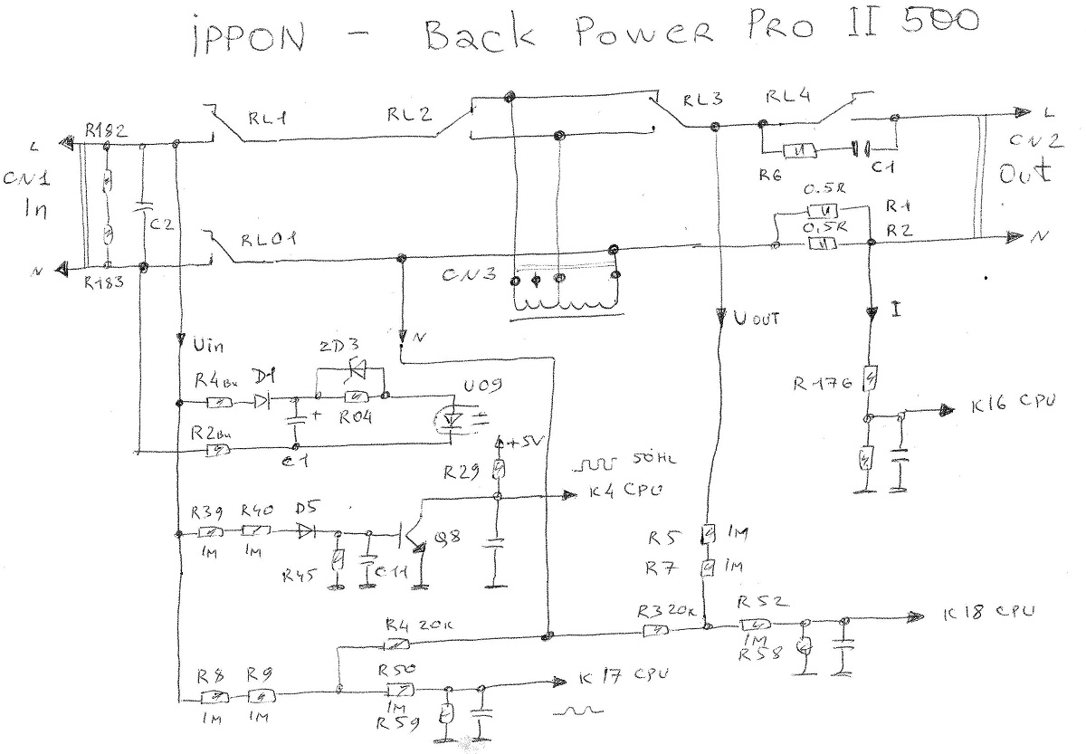

Это поколение ИБП построенных по схеме всего с одной обмоткой силового трансформатора, без дополнительной обмотки для зарядки аккума, где вся раскачка или зарядка выполняется за счет разных режимов выходного моста силовой части....
Плата 098-19289-04 , CPU - MC9S08FL16 , схем даже похожих нигде не гуглится , кроме очень хорошей статьи которая хотя бы обьясняет принцип работы таких ИБП.
Ссылка на статью - Как я делал линейно-интерактивный ИБП. Часть 3 _ Хабр.html
Погуглив еще - ни одной цепочки тем по ИБП с такой схемотехникой. Разрисовал почти 90% всей схемы, потихоньку буду цеплять, так как что то с редактированием тут делается непонятное....

С чего начинать бодаться с такими ИБП ?? CPU - стартует , индикация на ЖК индикаторе появляется, проходит тест всех символов и потом выдает ошибку 5 ( Ошибка силовой части ) Все что можно, поверхостно проверил - явных КЗ или обрывов нет. Шим UC3843 используется для работы бустера при зарядке Аккумулятора , тоже молчит , так как на входе 2 высокий уровень и генерация на выходе 6 отсуствует. Если принудительно на 2 вход подать низкий уровень - генерация на 6 ноге появляется. Ну соответственно везде 12 вольт присутствует, +5 вольт присутствует , CPU и ЖК модуль использует +5 вольт источника опорного напряжения UC3843 . Обмен данными между CPU и ЖК присутствует, раз индикация есть ( если просто запитать ЖК +5 вольт - то индикатор пустой, только подсветка) . Входные цепи, контакты релюшек все проверены ( выпаивались и проверялись на срабатывание ) , цепи контроля входных и выходных напряжений - исправны , цепь контроля тока потребления нагрузки - исправна , силовой трансформатор исправен , Пищалка - гудит не переставая , сигнал меандр с 25 ноги ею управляет...

  500.jpg  178.94 КБ  Скачано: 72 раз(а)
