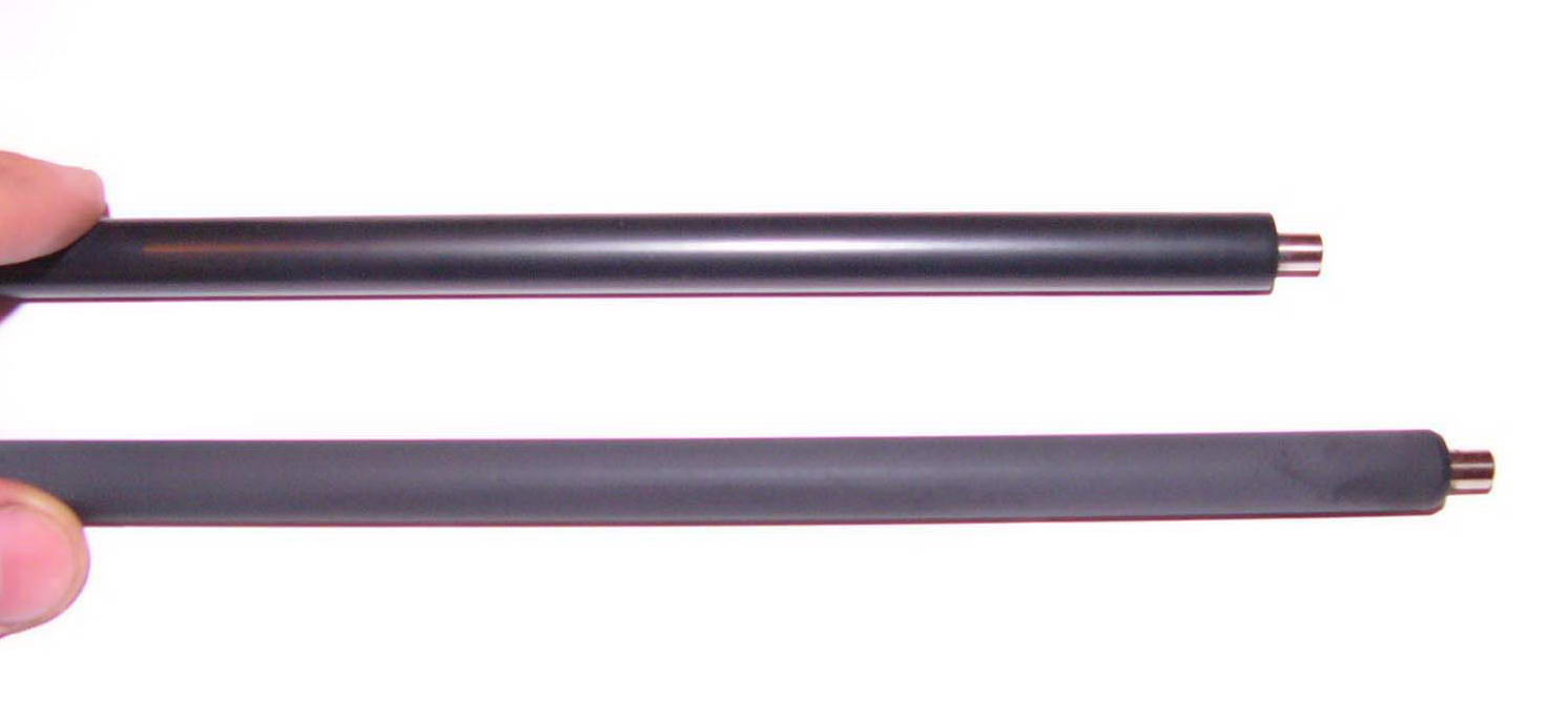

Сообщение #19 От 16/07/2009 07:37 цитата
Нашел другой рабочий картридж у соседей, все чисто. Дело несомнено в картридже, но вот в чем именно понять не могу.
У меня издавана валялся новый картридж C4096. Он сразу после распечатки отказался определяться принтером. Лампочка на принтере просто показывала что картриджа нет. Он провалялся года 3 или 4, соответственно не эксплуатировался. Решил взять от него коротрон и фоторецептор до кучи:
Может действительно ракель? А может это явление вообще симбиоз двух или трёх изношенных компоннетов... ?
