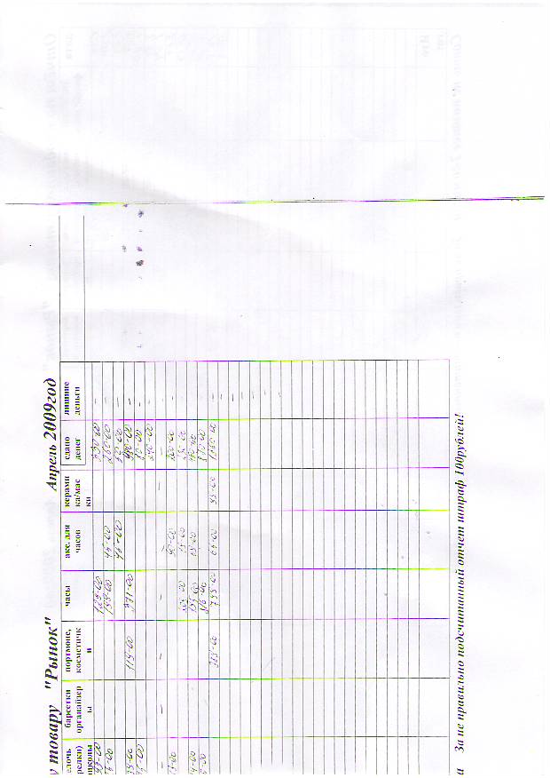

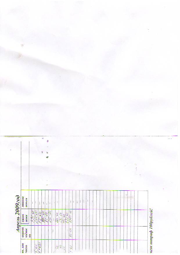

Столкнулся с проблемой в копировальном апарате Toshiba,копий делаются урезанными,проидет листов 20 копий,несколько могут получится нормальными,в чем может быть причина?
  поручение 80550003.JPG  41.23 КБ  Скачано: 1343 раз(а)
  поручение 80550004.JPG  66.86 КБ  Скачано: 1298 раз(а)

Если копия выходит передней кромкой верхней(согласно Вашему скану)(тогда вообщето говорят не об урезании. а об сдвиге изображения относительно начала листа), то виновата небось муфта регистрации, ее надо разобрать и почистить(не поможет-менять). Но я не сталкивался с таким аппаратом, просто говорю по анлогии с копирами типа Canon NP 6216.
И еще придерживайтесь вот такой схемы описания деффекта http://www.startcopy.net/notes/defects.shtml, а то непонятно--где на скане передняя кромка. Я говорил о том случае, когда передняя кромка находится на скане в верху.
