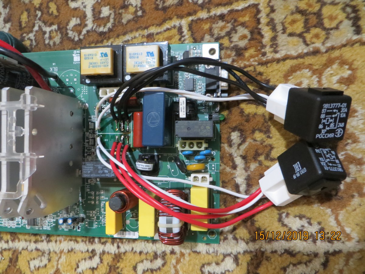

Сообщение #25 От 15/12/2019 13:38 цитата
решил проблему с реле так, реле автомобильные по характеристикам очень даже подходят, продаются в автомагазине цена вопроса 300 р. работает уже месяц проблем нет.
