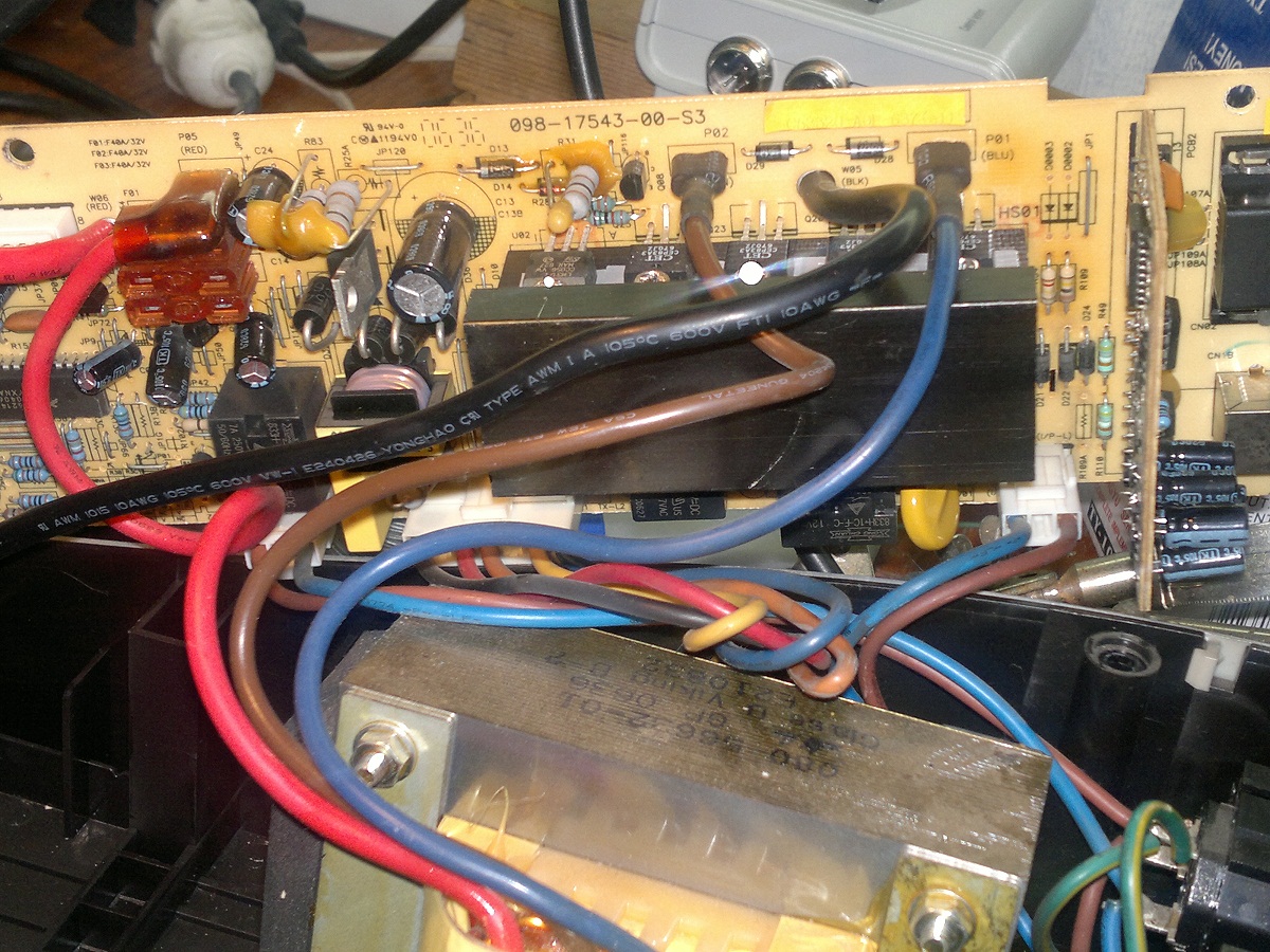

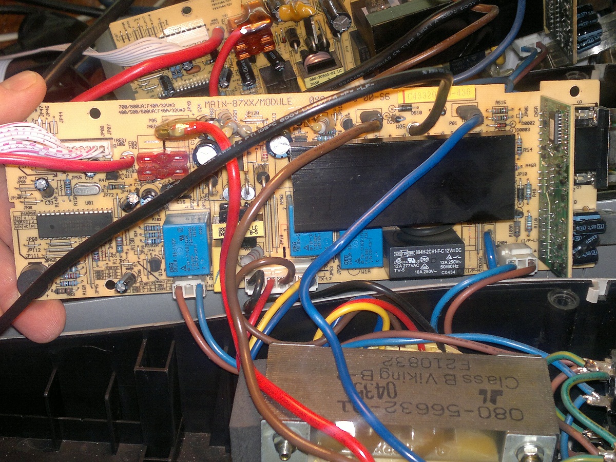

поступило 2 upsa mustek powermust 800 usb и 600 usb.
Результаты вскрытия показали:
перегоревших дорожек нет, диодные мосты целые, диоды и транзисторы не пробиты.
Симптомы: при подаче 220в не подаёт признаков жизни. Предохранители целые. Вытянул батареи-должны включаться-тоже ничего не происходит.
Подскажите куда копать?

Сообщение #2 От 11/02/2012 12:00 цитата
StereoТИП писал:
Без батареи они не включаются!!!
Для начала - подкинуть заведомо исправную батарею.
StereoТИП
Сообщения: 25
Сообщение #3 От 15/02/2012 16:59 цитата
ок спасибо. купил сегодня батарею. один запустился. второй от сети не работал и не заряжал батарею. поменял R109A всё ок
