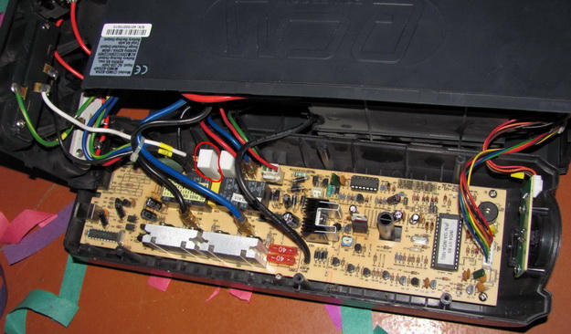

Доброго всем время суток!При подключении любой нагрузуи к ИПБ он отключается,не зависимо от того работает от сети или АКБ

Специально для ИНЖЕНЕРОВ я упомянул не зависимо от того работает от сети или АКБ,конечно был разобран,осмотрен скажу сразу пепла и какихто видимых деффектов обнаружено не было,АКБ в норме,заряд 14.5в.

GooDVeeN писал:
многовато для нормы...
датчик тока есть какой-нить?

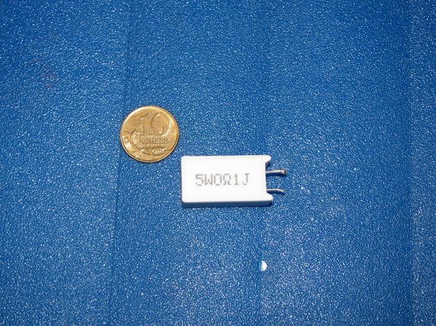

Сообщение #6 От 08/01/2012 12:16 цитата
Поближе,мож кому сгодьться
ДОБАВЛЕНО 08/01/2012 13:33
Всем спасибо!Причина найдена,обрыв в этом низкоомном сопративлении.Тема закрыта.
p.s Количество сообщений и рейтинг ни о чем не говорит,ОПЫТ его не пропьешь!

Сообщение #7 От 08/01/2012 14:16 цитата
за фото-отчет отдельное спасибо )

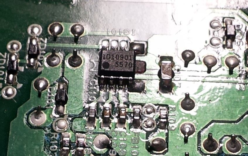

Дабы не создавать новую тему, то спрошу здесь. Помогите опознать деталь, а то на плате у меня остались одни выводы. Фото нашел в интернете. Отметил деталь красным. Обозначение на плате RV.
Сообщение Администрации :
Внимание!Дабы не создавать - уважаемый участник, вы правила читали? Скорее всего нет. Советую вам прочитать правила форума и раздела в частности и выполнить их незамедлительно. Предупреждение вам.
