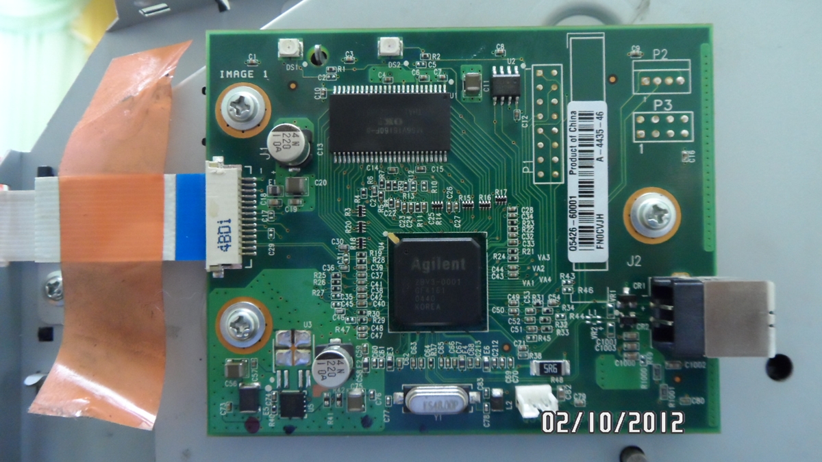

usb проверял и менял не помогло, не идет инициализация, при включении питания сразу загорается сигнал готовности, при печати не мигает сигнал подготовки к печати, не жужжит моторчик. Работает прогон листа. Где находятся датчики, как их проверить? Что расположено на прилагаемой схеме? Есть ли принципиальная схема этого узла? можно ли мультиметром проверить поступление пачек сигналов по кабелю USB на принтер?

китаец2012, Может попробовать для начала воткнуть в другой комп?

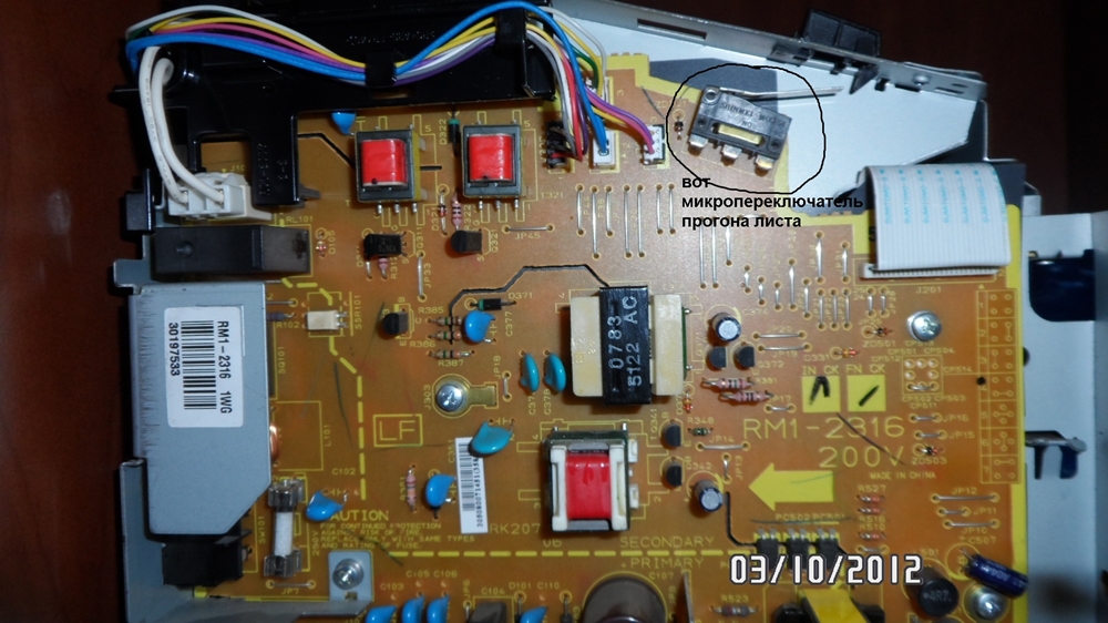

рисунок платы с микропереключателем, нажимаю на этот микроререключатель, держу секунд 10 и лист проезжает, на принторе 2 светодиода один желтого цвета, он должен мигать когда какой то из датчиков не в рабочем положении, другой светодиод зеленого цвета, когда он горит один, значит устройство готово к работе, есть и другие варианты индикации, но этио основные и они не работают.

китаец2012, ну теперь хоть что-то понятно. Этот "микропереключатель" не что иное, как микрик закрытия передней крышки(крышка открывает доступ к картриджу).
Вы матроску печатаете как интересно(сам процесс)????
Крышки принтера сняты и Вы закорачиваете крайние контакты(ну как сдесь описано http://www.startcopy.net/repair/eng_test/index.shtml). Так чтоб матроска напечаталась нужны еще два условия
1. Чтоб принтерок видел, что закрыта передняя крышка. Для этого надо нажать на микрик закрытия передней крышки(это тот, что на фотке)
2. Открыть шторку лазера(если ее не открыть, то выйдет чистый лист(так Вы именно это обозвали "прогоном" ИМХО)
И микрик зкрытия крышки и шторка лазера открываются в аппаратике выступами на верхней крышке.
Микрик--выступом с левой стороны крышки
Шторка лазера--выступом на верхней кромке крышки(если она открыта) правее середин крышки(там два выступа, левый открывает шторку, правый для фиксации самой крышки в закрытом положении).
Так что пробуйте еще раз распечатать матроску, имитируя конечно нажатие этих выступов(микрик и шторка).

Да у него аппаратик небось разобран(крышки сняты) вот при включении питания движок и некрутится(ведь микрик закрытия передней крышки ненажат). А когда нажимает на микрик закрытия передней крышки, то примерно через 3-4 секунды естественно аппаратик начинает проходить инициализацию и крутит движком(может это и имеет в виду под термном "прогон").
А может и на крышке сломан выступ, который нажимает на микрик--тож аппаратик молчать будет при включении.
Но одно ясно точно, что датчики прохода бумаги на этом аппаратике в норме и процентов на 99 энжин тест аппаратик распечатает.

спасибо, да так и есть он у меня разобран и без крышек, мне казалось что и так все понятно, как же его можно отлаживать с закрытыми крышками без доступа к платам, да это не прогон листа, а рычаг крышки, я его утопил, сейчас все при включении принтера моторчик включается сам , прокручивается несколько секунд и остановливается, после того снова горит зеленый светодиод, но при этом подающая пластина опущена вниз, в какой момент подающая пластина должна подняться к валику захвата бумаги из подающего лотка?

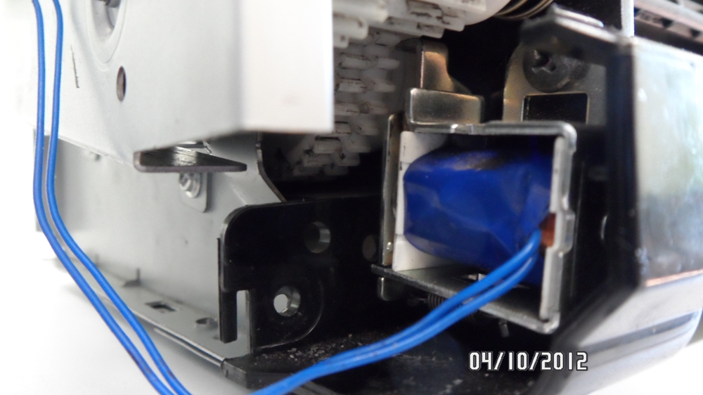

нет ничего не выходит так как прижимная пластина не поднимается с началом вращения вала с роликом захвата, наверно не правльно шестерни установил, когда все разбирал, щас побробую посмотреть уже со смыслом на эти самые шестерни, вот еще не понял что делает электромагнит, может он и отщелкивает прижимную пластину?

Ну так чтож происходит при попытке печати матроски? Принтерок начинает движком крутить? Ролик захвата крутится?
Может стоит все собрать, подключить к компу, дать пробную страничку и посмотреть, чтож скажет комп. Если бумажку принтерок не возмет(а ролик пару раз сделает попытку взять ее), то будет сообщение, что нет бумаги. А может другое сообщение выскочит?
А то индикатор готовности в аппаратике на самом деле тока говорит о включении питания принтера и более ничего(если к компу не подключен аппаратик), даже без картриджа будет гореть "готовность". Так что вполне возможно, что невидит картриджа аппаратик и матроску печатать небудет.
