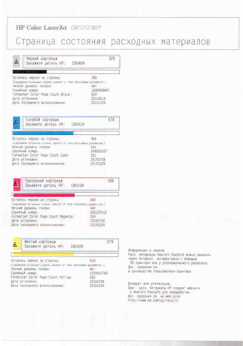

Принтер HP LJ1312 MFP раскалиброваны цвета. Картриджы новые не заправлялся калибровка с панели не помогает.Для устранения деффекта почистил блок лазера, датчики на ремне переноса, но ничего не помогло. В редуктор ещё не лазил т.к. его после разборки нужно отстроить, может есть более простой способ?

Картриджи оригиналы? Ленту переноса чистили? Как жёлтый цвет печатает(по контрастности)? Если бледно, то врядли откалибрует.
Не помешало бы скан прилепить страницы расхода тонера (на нём хорошо видно раскалибровку).

Сделал, ничего не изменилось (Для запуска NVRAM зажал вправо+ отмена и включил принтер). Потом 10 раз подряд колибровал.
ДОБАВЛЕНО 30/10/2015 09:06
Нужно ли перед NVRAM делать общий сброс?
  Xerox WorkCentre 3220_20151030114458_1.jpg  64.87 КБ  Скачано: 512 раз(а)
  Xerox WorkCentre 3220_20151030114458_2.jpg  94.87 КБ  Скачано: 468 раз(а)

А фона нет и артефактов на распечатке? Или мне показалось. (скрины как то не очень)
